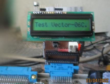

    В продолжение разговора про тестирование ОЗУ при замыкании разрядов шины адреса ОЗУ...
    Я говорил, что можно мультиметром составить таблицу сопротивлений между адресными входами микросхемы ОЗУ, по принципу "всех со всеми".
    Возможна более сложная альтернатива поиска проблем с шиной адреса.
    Например, заполнение ОЗУ Вектора некой инфой, и выгрузка содержимого всех 64КБ памяти в файл на внешний носитель через разъём ПУ, так как шина адреса потенциально неисправна, то адекватная выгрузка на КД невозможна. И дальнейший анализ содержимого, уже на РС.
    Анализ замыкания разрядов сложен, но возможен. Там-же будет очевидным замыкание разрядов шины данных. Хотя замыкание разрядов шины данных и на обычных тестах выявится, как неисправность микросхем одного разряда во всех банках (скорее всего).
    Кстати, я прикинул... При замыкании разрядов шины адреса, мой "модуль внешнего ПЗУ" для тестирования ОЗУ - бесполезен, так как не будет работать. Для формирования адреса на своей ПЗУ, он использует ту-же шину, что и ОЗУ Вектора. При замыкании разрядов, программа в ПЗУ просто не будет работать.
    Остается возможность запустить тест только заменив ПЗУ штатного загрузчика, на ПЗУ с тестом ОЗУ.
    Можно ещё попробовать сделать более простой тест именно для тестирования разрядов шины адреса, и выводить результат на какой-то простой дисплей подключенный к ПУ. Поскольку шина адреса потенциально искажена, то при выводе на экран Вектора так-же возможно искажение результата.
    По поводу дисплея... минимальный результат, это адрес по которому обнаружен сбой, значит на дисплее достаточно использовать четыре 7-ми сегментных разряда, в формате FFFFh.
    В голову приходят минимум три варианта, которые может потянуть разъём "ПУ":
    1. четыре 7-ми сегментных индикатора.
    2. какой-то готовый дисплей из таких индикаторов.
    3. ЖК-дисплей типа LCD1602.
    Какой вариант Пробовать?
    Мне проще LCD1602.

    Процесс идёт.
    Дисплей на ПУ работает.
    Схема подключения очень простая, 4 диода и 4 резистора.
    Осталось в тест ОЗУ его интегрировать, результаты на нём отображать.
