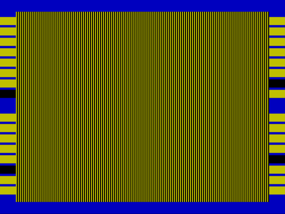

    Засунул состояние банков микросхем ОЗУ в порты, вывел одновременно все четыре банка на бордюры. Отпала необходимость сканить клаву.
    Можно сказать, что определился с выводом на экран результата тестирования.
    Сейчас нужно вырезать из теста весь дебагерный код, не повредив основной.
    В прицепе картинки, вывод банков на бордюры при (эмулированом) наличии "битых" микросхем ОЗУ.
    Положение "битой" микросхемы в банке снизу, соответствует номеру банка микросхем.

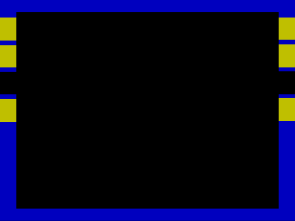

    Если с ОЗУ проблемы не выявлены, то выполняется тест разрядов шины адреса.
    И вторая картинка, это разряды шины адреса, по идее А0-внизу, А6-вверху. На картинке проблем с шиной нет, по идее, замкнутые между собой разряды будут отмечены чёрным цветом.
    Тут бордюры равны по значению, хотя для приколу, можно выводить результат теста шины адреса только на один бордюр.

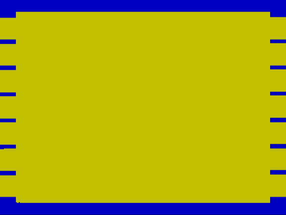

    Добавил тест портов: 3h, 5h, 6h, 7h.
    Как обычно, при обнаружении проблем, вывод результата на бордюр.
    Расположение соответственно: нижняя полоса для 3h, верхняя - 7h.
    Во вложении скриншот с эмуляцией обнаружения проблемы у порта 5h.
