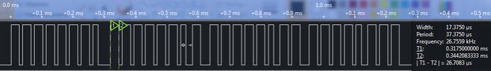

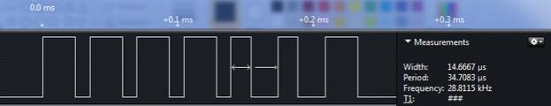

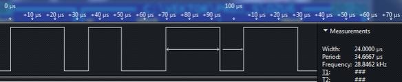

    Для случая, когда нет изображения или синхры, добавил вывод результатов на магнитофонный выход.
    С самого магнитофонного выхода не пробовал смотреть, но с 14 вывода ВВ55 логером инфа снимается.
    Вывод в виде импульсов разной ширины.
    Широкий (24мкс-26мкс) - к элементу претензий нет.
    Узкий (14мкс-17мкс)- обнаружена ошибка.
    4 импульса в пакете - неисправен ВВ55, порты с номерами 5h,6h,7h,3h.
    В примере - ошибка при тестировании порта 6h.
    4 пакета по 8 импульсов - обнаружена ошибка при тестировании ОЗУ. Каждый из пакетов - банк ОЗУ, первый импульс в пакете - нижняя микросхема в банке.
    В примере - ошибка микросхем в каждом банке, в первом - нижняя, во втором - вторая снизу, и т.д.
    7 импульсов - обнаружено замыкание разрядов шины адреса. Первый импульс - А6, последний А0. Разряды соответствующие коротким импульсам, скорее всего, замкнуты между собой, или на сторонние сигналы.
    В примере - замкнуты разряды шины адреса А1 и А2.
