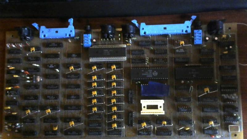

    Доброго всем времени суток.
    У меня есть пентагон(какой-то эксклюзивной ревизии), так вот... Я его подключил через тюльпан(композит), подал питание...

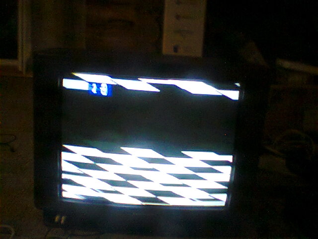

    Спустя несколько дублей ресета, мой телевизор "поймал кадр" и на экране адрес возврата(белые вертикальные полосы)...
    Но не была подключено ПЗУ.После того как я его вставил, на экране матрац (шахматная доска), но телевизор на отрез отказывается ловить синхру...
    Рискну предположить, что дело в ОЗУ(оно, наверное, неисправно) ...
    Как проверить ОЗУ?Программатора и тестового ПЗУ у меня нет.На микросхемах ОЗУ напаяны кондеры(т.е. насаживать микросхемы не получится...)...
    Так вот, я видел у Vinxru, что он коротил вывод памяти на землю, и когда он закорачивал нужную микросхему, на экране пропадал мусор...
    Хотелось бы узнать нюансы этого метода и обойтись без шоу с дымовыми эффектами...
    P.S. Уж простите меня за такое "вандальное" подключение (тюльпан)...
    Матрац и шахматная доска это разные вещи. Гуру, поправьте, если не прав.
    Без ПЗУ должен быть матрац. Когда вся память заполнена кодом #0039.
    На первой картинке что-то похожее, но #39 там или что-то другое не разглядеть.
    По правильности матраса косвенно можно судить о неисправности памяти.
    ... и о работоспособности процессора тоже. Если матрац есть (пусть и не совсем неправильный) и он реагирует на ресет, то проц работает.

    Матрац на ресет НЕ реагирует. Т.е. полосы при нажатии на сброс не перемещаются влево-вправо.
    У меня все-так получилось "поймать кадр" (я сделал снимок, но загружать долго, если надо загружу...)
    Такая вот картины:
    Без ПЗУ - матрац(без реакции на ресет).
    С ПЗУ - поцессор выполняет какую-то ерунду...(каждый раз разную то белый экран с мусором, то еще с какой-нибудь ерундой...)
    Вопрос такой:
    КАК ПРОВЕРИТЬ ОЗУ БЕЗ ТЕСТОВОГО ПЗУ, ОСЦИЛОГРАФА И ПРОЧЕГО ОБОРУДОВАНИЯ?

    Вопрос такой:
    КАК ПРОВЕРИТЬ ОЗУ БЕЗ ТЕСТОВОГО ПЗУ, ОСЦИЛОГРАФА И ПРОЧЕГО ОБОРУДОВАНИЯ?[/QUOTE]
    Установить ЗАВЕДОМО ИСПРАВНОЕ ОЗУ и убедиться, что всё работает ...
    Такового не имею ...
    Есть 4 м\х РУ5 работоспособность не известна.
    Тут на форуме где то была тема в которой обсуждался прибор для проверки РУшек. Не помню чем там дело закончилось, но как вариант ... не проще аккуратно демонтировать, поставить панельки и потом уж колдовать ?
