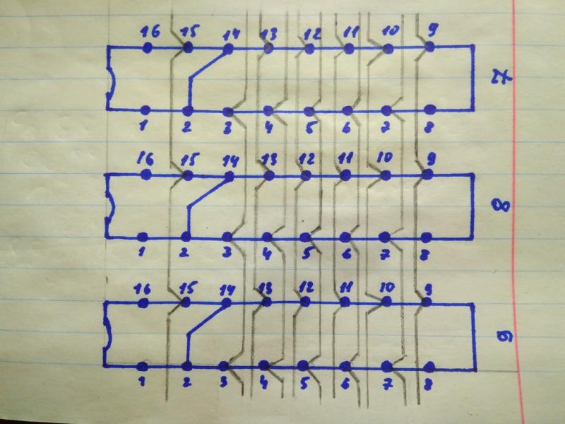

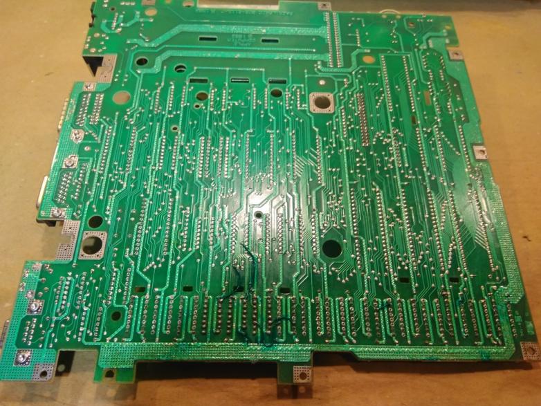

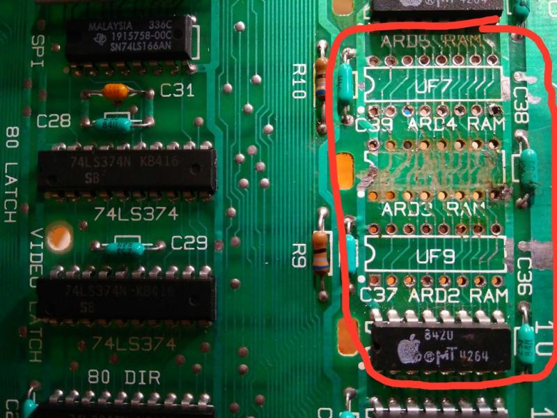

    По просто панельке у меня смущение только в том, удастся ли так всё вод ней восстановить, что бы потом туда не было нужды лезть, а то следующего раза плата может и не пережить.
    Не уверен, есть ли смыл тревожить плату раньше времени.
    зависит от цели. если "сделать чтобы работало" - то я бы восстанавливал дорожки не под панелькой, а с нижней стороны платы, проводами. если "сделать чтобы было как с завода" - я слабо представляю как это изобразить на коленке...
    Под панелькой есть дорожки, в том числе соединяющиеся с нижними. Как ты предлагаешь всё-это перевести на низ, кинуть МГТФ через край платы?
    30.12.2018
    1,399
    12
    390
    350 сообщений
    не вижу ни одной дорожки, не соединяющейся с ногами соседних микросхем (что логично, т.к. это линейка памяти и все ноги кроме 2 и 14 - параллельно). так что продублировать все дорожки снизу на соседние микрухи - и всего делов...

    Накидал схемку, вроде все понятно. Панелька нормально заходит в отверстие с двумя проводками от витой пары, или лучше потоньше что то выбрать?

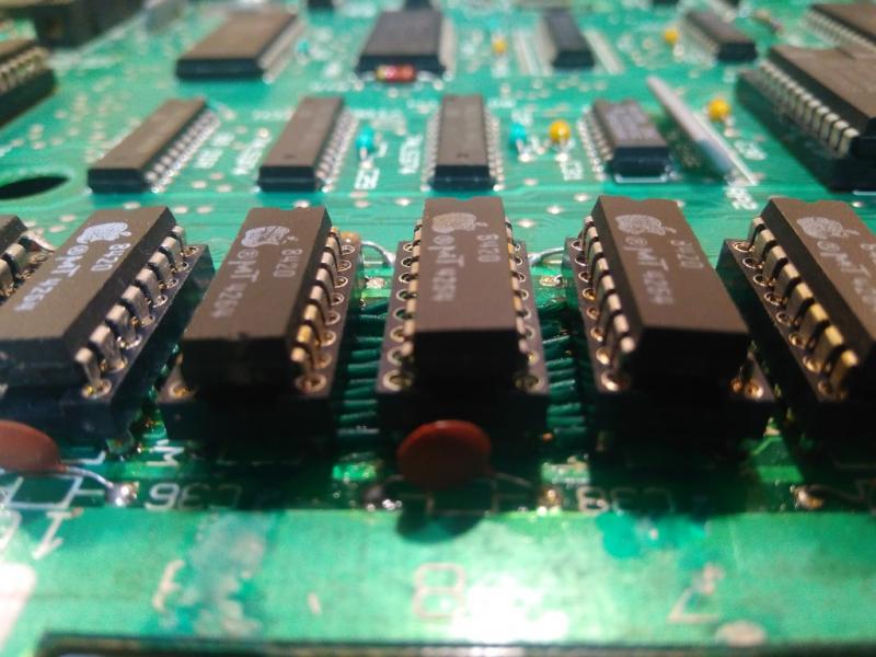

    формируете оторванные дорожки по поверхности из луженых жилок сечением 0.2-0.3, если есть подключение к отверстию - в него и загоняете жилку, пропаиваете вставляя в отверстия контакты от цанговой панельки (без пластика) .
    сам чип при этом лежит в стороне...
    поверхность платы с жилками желательно средством восстановления паяльной маски покрыть (расходник для ремонта мобильников), если нет - то хоть цапон-лаком (но это хуже).
    очищаете и правите ножки чипа, или берете новый - и вставляете в цанги. выглядит и работает достойно.

    Вот фотка апгрейда ОЗУ на Commodore Pet 4008 до 32кб. В плате на фабрике были высверлены 4 отверстия, чтобы предотвратить этот самый апгрейд (ДБ!). Как уже говорили выше - дорожки ОЗУ легко восстанавливаются проволочками. Я использовал wiring pen - проволока с лаком, который слезает при температуре выше 350 градусов в местах нагрева. Очень удобно!
    Толстые зелёные провода запаял на шины питания.

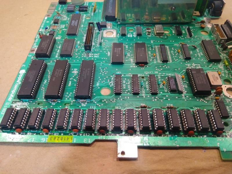

    В итоге сделал панельками и под ними провода

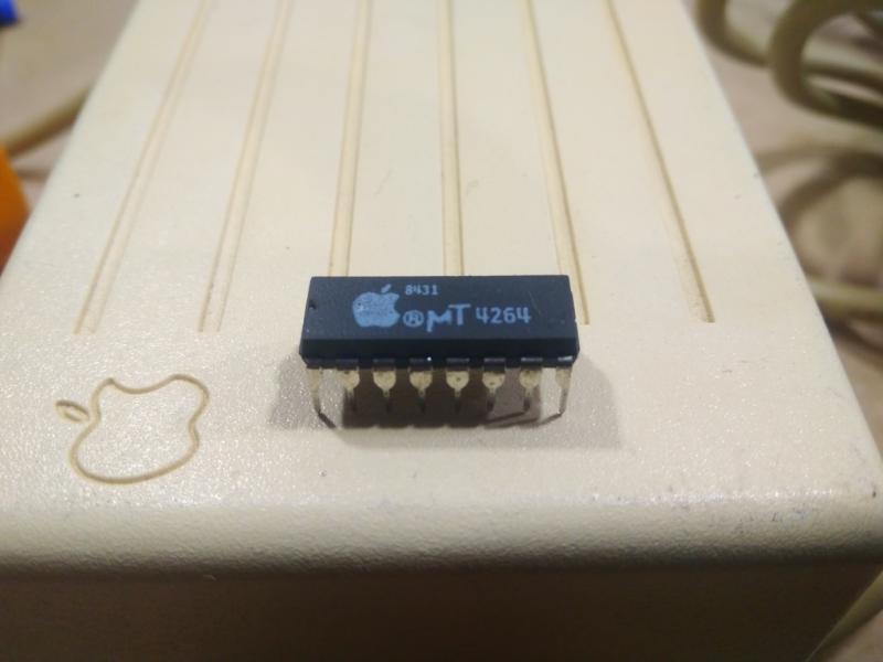

    Хорошо что все панельки сразу поставил, этот тест с отключенной клавиатурой останавливается на первой ошибке, потом еще несколько менял.
    Какие лучше поставить вместо старых?

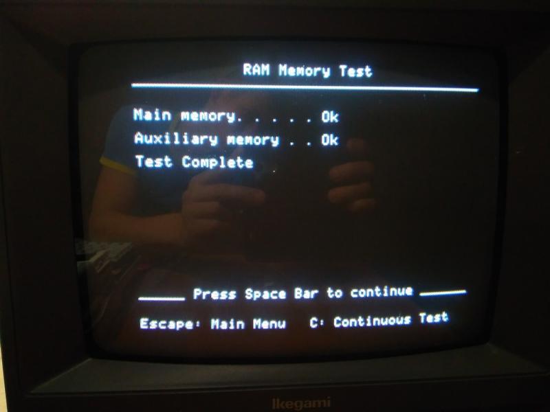

    Пришла память, поставил - все тесты проходит, спасибо!
