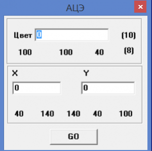

    Если для XY в лучшем случае байт выигрывают, то для кода цвета 3 байта- перебор.
    получается цвета будут (100,100,40 - 100,100,47)

    Ради прикола - подсчет АЦЭ
    https://yadi.sk/d/zAgygU3bdRcfIQ

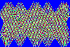

    21 Post(s)
    В принципе рисует достаточно быстро (я ожидал худшего).
    файл:
    https://yadi.sk/d/fB7TmrkNt-7lMg
