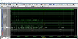

    Сделал проект УКНЦ на FPGA для отладки отреверсенных микросхем. Пока подключил ПП, CGM(ХМ1-032), CK(ХМ2-001) и одну ПЗУ(208/o160000). При старте видно, как программа начинает работать и писать по адресам ОЗУ данные. Для подключения ОЗУ не хватает сигнала RAS, который формируется в CSM(ХМ1-136). CSM в свою очередь подключена к ЦП. Получается, что я не могу отладить ПП, пока не подключу ЦП и соответствующие м/c? И еще вопрос. Какое начальное состояние системного регистра управления по адресу о177716 в CK(ХМ2-001)?
    Ты переводил в FPGA те схемы, которые я отреверсил?
    Если да, то там вполне могут быть еще ошибки.
    По схеме же видно, что по INIT сбрасываются биты 1, 7, 13, а по DCLO сбрасываются биты, 4, 5, 15.
    Остальные биты произвольны.
    Потому я и стал моделировать (проверять).
    Так это и сделано. Значит остальные можно сбросить в 0, а то без сброса они шли крестом и портили начальную картину.
