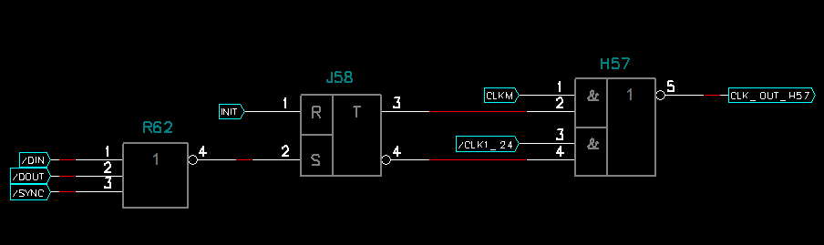

    В какой ситуации активны все три сигнала DIN, DOUT и SYNC?
  10. #109
    07.10.2007
    3,247
    360
    638
    414 сообщений
    46 Post(s)
    Ни в какой.
  11. #110
    08.10.2005
    14,374
    1,695
    2,214
    868 сообщений
    69 Post(s)
    Ни в какой.
    Тогда что вы скажете на это?
    Как видно по схеме, по сигналу INIT некая внутренняя частота выбирается равной 1/24 CLC
    Однако, если /DIN, /DOUT и /SYNC в нуле, то система переключается на частоту CLC.
