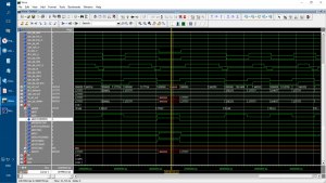

    Вопрос к @Vslav и @Alex_K - сколько тактов CLCI длится цикл DOUT у процессора, если сигнал RPLY пришел сразу же по переднему фронту DOUT?
  11. #700
    09.04.2009
    Зеленоград
    449
    132
    429
    196 сообщений
    39 Post(s)
    Извините за вклинивание. При моделировании задал сигнал RPLY на процессор от DOUT.
    DOUT при этом активным держится 3 такта.
