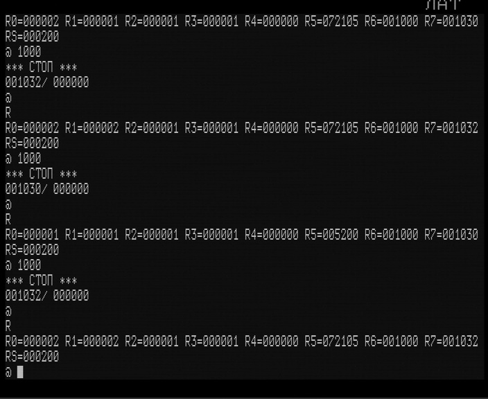

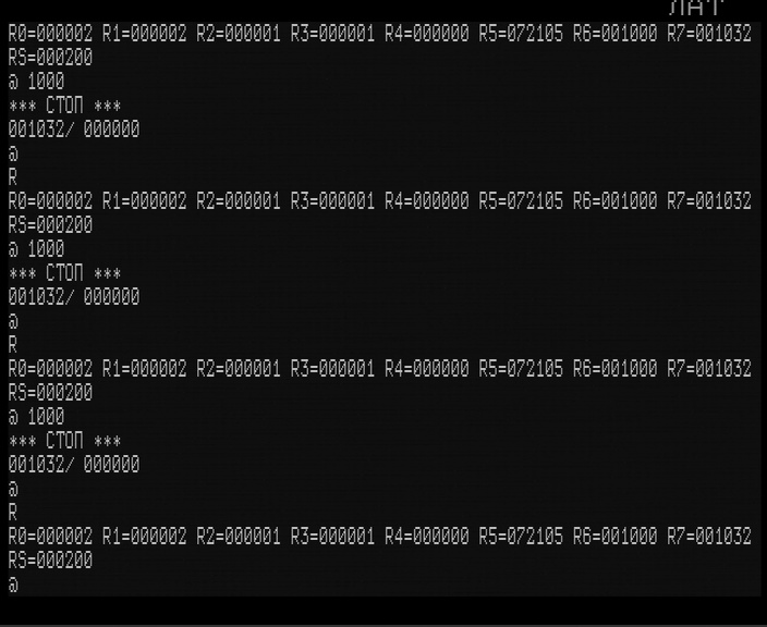

    Надо сделать тест типа ADD -(PC),R5, тогда мы хотя бы косвенно сможем понять, сколько раз эта команда выполнилась по итоговой сумме.
    Сделал. Сама программа:
    1000 005000 CLR R0
    1002 005001 CLR R1
    1004 005002 CLR R2
    1006 005003 CLR R3
    1010 005005 CLR R5
    1012 010505 MOV R5,R5
    1014 064705 ADD -(PC),R5
    1016 005200 INC R0
    1020 005201 INC R1
    1022 005202 INC R2
    1024 005003 INC R3
    1026 000000 HALT
    На первом рисунке УКНЦ ещё не прогрелся, потому и результаты плавают: то R1 увеличится не на два, то оба регистра R0 и R1 увеличатся только на один. Потом всё устаканилось (на втором рисунке) - складываются сама команда ADD -(PC),R5 и следующая за ней команда INC R0. На первом рисунке есть случай, что прибавилась только команда INC R0.
    А чего это они плавают, у нас же цепочка задержки по SYNC стоит только у ПП, а у ЦП не стоит?
    По тестам все верно выходит, ADD -(PC),R5 выполняется два раза, как я и описывал выше.
    Может быть и тот второй тест с NOP'ами поэтому я не мог разложить на микрокод, т.к. там плавали времянки как в первом скриншоте тут?
    Хоть стоят и кварцевые генераторы, но при нагреве частота чуть уплывает, становится медленнее. Да и задержка чтения памяти в ЦП определяется видеоадаптером, а они с ЦП тактируются по разному. Так что задержка по SYNC тут особо и не при чём, тут сказывается задержка между DIN и RPLY.
    Тут чего-то не так.
    Уплывание частоты на кварцевом резонаторе столь ничтожное, что сказываться не может.
    Тактируются по-разному, но оба кварцами, тоже уплывать нечему.
    Единственный вариант, это ПП плавая сам, утягивает за собой все остальные времянки, т.к. когда он пишет в видеопамять, отбирается временной слот памяти у ЦП.
    Хорошо бы тесты проводить при ПП крутящемся в холостом цикле.
