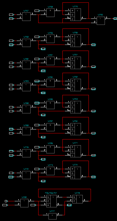

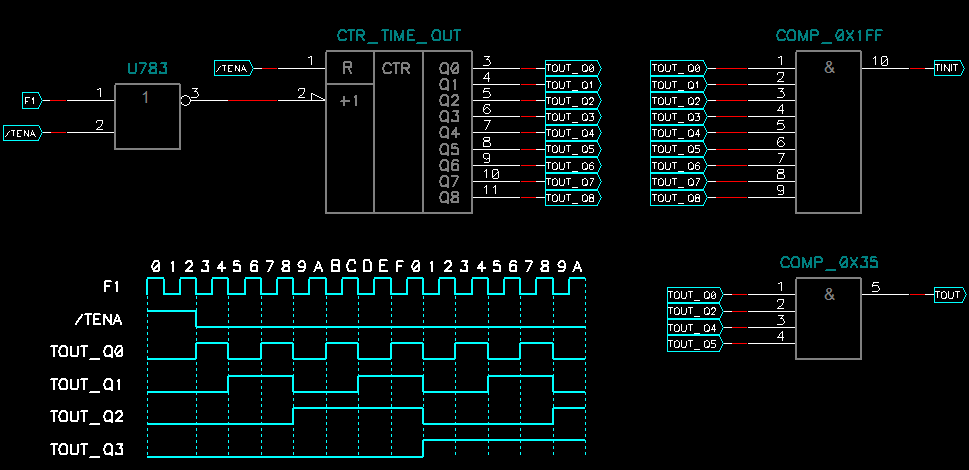

    Если перевести монстроидальную потранзисторную схему счетчика таймаута в логическую, то получится такое компактное и изящное (и, самое главное, сразу всем понятное) представление.
    Alex_K(06.09.2020), nzeemin(06.09.2020)
    "Если перевести монстроидальную логическую схему счетчика таймаута в HDL-описание, то получится такое компактное и изящное (и, самое главное, сразу всем понятное) представление."

    Но ты торопишься, а "какие Ваши доказательства" что схема эквивалентна? Там не приличный параллельный счетчик, а с последовательным переносом (ripple counter), поэтому у меня сначала было честное представление на латчах в асинхронной модели:

    Промоделировано и только потом переведено в синхронную схему с сравнением выходных времянок. Нельзя "просто так взять и" перескочить этап, потому что "легко накосячить".
    Нет, не тороплюсь. Я сначала перевел в честные RS-триггеры, потом в D-триггеры, потом в счетчик.
    Но из твоей схемы этого не видно. Будешь рисовать и предоставлять несколько схем для каждого этапа?
    Ладно, это неважно, просто надо быть очень осторожным с wishful thinking, мне тоже хотелось сразу синхронный счетчик в начальной модели нарисовать и не возиться - "оно ж тут все сразу понятно". Но так нельзя - при этом сразу теряется куча деталей, ни из твоей схемы, ни из моего синхронного описания непонятно что счетчик последовательный, а вот в оригинальной заводской схеме (этот блок там нарисован на латчах) и асинхронной модели - это видно.
    Поверь, я очень дотошный в вопросах точности логики) Если я говорю, что сперва нарисовал так, потом так, потом так, значит так оно и было)
