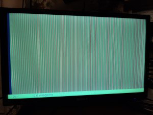

    Не удержался и синтезировал проект как есть, без тщательной проверки и исключения латчей, чтобы посмотреть что же увижу на экране телевизора/монитора. Сначала подключился к монитору компьютера, но тот написал что нет сигнала. Тогда подключился к телевизору и увидел следующую картинку:
    Не поленился и подсчитал сколько пикселей покажет по горизонтали. Оказалось 632, хотя телевизор показывал формат изображения 1280х288@49Гц. При растяжке изображения на полный экран оказалось, что первое знакоместо показывает черным цветом, второе серое, а остальные 78 полосатые. Т.е. всего 640 пикселей. Подключил второй телевизор. Тот показал аналогичный результат, только не выводил формат изображения как первый.
    Т.е. это через HDMI?
    Оказалось 632
    Первое - это скорее всего курсор.
    Можно принудительно создать в памяти список строк, какое-нибудь изображение, и попытаться это вывести.
    В программном эмуляторе тоже первое что получили это вертикальные полосы.
    Следующий шаг - ошибки стартового теста: https://web.archive.org/web/20141108...nc-errors1.png
    Да, это через HDMI.
    Я думаю то, что на картинке - это содержимое SDRAM (планы 1 и 2). А вот в план 0, которая у меня во внутренней памяти, могу любую информацию записать.
    А чтобы список строк создать, наверное, надо тестовую программку сварганить. Буду разбираться с выводом на экран.
    О чем я и говорил, что вполне возможно, что такое разрешение (1280x288) смогут показать не только лишь все мониторы. Я думаю, что надо хотя бы скандаблинг делать (удваивать строки и получать 1280x576).
    Напомню, что в эмуляторе UKNCBTL можно рядом с .exe положить файл uknc_rom.bin с другой прошивкой, и загрузится он вместо файла из ресурсов программы.
    Также там есть команда отладчика udl, сохраняющая текущий список строк экрана в текстовый файл displaylist.txt.
    Простейший display list можно сделать даже из одной строки, зацикленной на саму себя - тогда все строки экрана будут одинаковые - будут вертикальные полосы.
