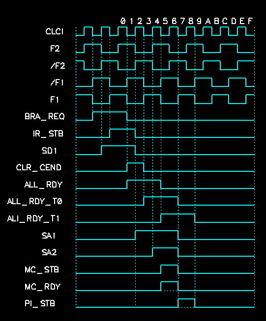

    Смысла нет, т.к. пока что я не занимаюсь ФПГАшками. И так проектов много, не говоря уже о всякой мелочи. Некоторые бы надо и в утиль сдать уже.
    Пока что, кстати, проверил некоторое количество RS-триггеров, убедился, что в 3-е состояние встать не могут, и оптимизировал схему.
    @Vslav, посчитай, плиз, вот эти сигнальчики:

    Интересно, зачем питание PLM предварительного декодера инструкций (SD1) завязано на BRA_REQ.

    В общем, все правильно я нарисовал. Один сигнал подправил и все. Это радует, что теория совпадает с практикой.
