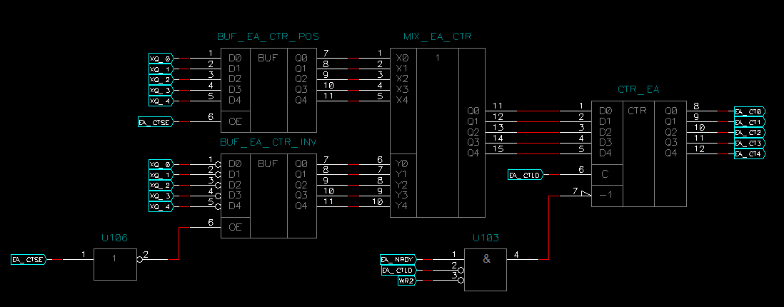

  9. #1169
    08.10.2005
    14,440
    1,726
    2,273
    893 сообщений
    69 Post(s)
    Очень миленько соптимизировался счетчик для расширенной арифметики ВМ2.
    Гораздо больше места на схеме занял входной инвертор. Заменю его потом на мультиплексор.
    Как видно, в счетчик может быть загружено прямой, или инверсное значение.
    hobot(25.09.2020)
