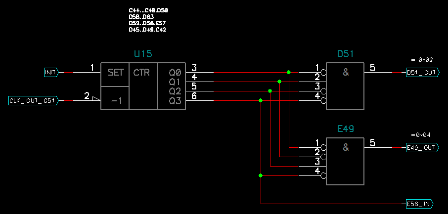

    Это называется счетчик. В советских схемах обозначался CT. Вход загрузки обозначали либо C, либо PE. Счетчиков должно быть два. Первый это счетчик таймера (работает по декременту), а второй счетчик клавиатуры (работает по инкременту, читается чтением регистра 0177702).
    Похоже, счетчиков поболее, чем два)
    Этот, например, по INIT устанавливается в 0x0F, затем декрементируется, и дает сигналы на 0x04 и на 0x02. Зачем - еще не смотрел. Думаю, что это что-то в цепи тактирования клавиатуры.
