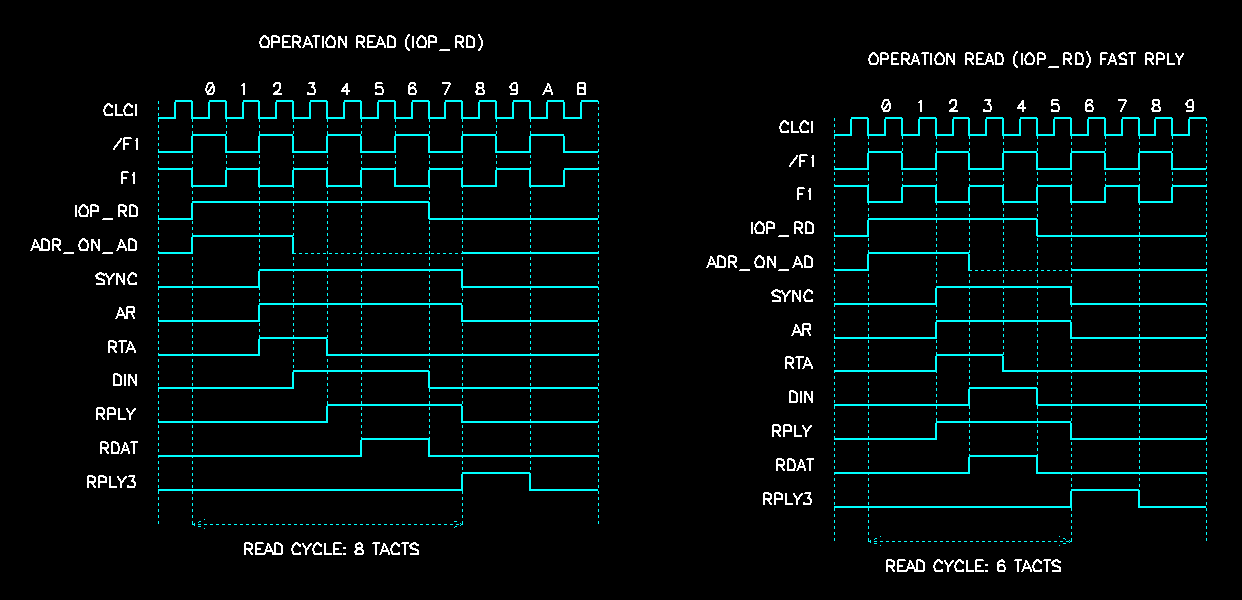

    похоже потому что rplys становится высоким и никаких проблем с DIN нету.
    Да, ты прав. Проследил всю цепочку. Схема очень большая, иногда логически трассировать сигналы назад непросто)
    На твоей модели гораздо проще, нарисовал и все. Но мне хочется, чтобы мои графики, построенные теоретически, совпали с твоими графиками в симуляторе.
    А цепочка такая - MCRES=1 -> SYNC_CLR=1 -> SYNC_S0 = 0 -> RPLYS=1 -> DIN_SET=0.
    Есть еще один несимметрично воздействующий сигнал RSACK, который, придя в момент DIN, также раскорячил бы выходной каскад, если бы не одно но - этот же RSACK переводит выходной каскад DIN в Z-состояние, поэтому все безобразие нейтрализуется.

    По умолчанию ВМ2: Графики цикла чтения IOP_RD
    Попробовал нарисовать теоретические графики цикла чтения.
    Ох, и сложное это занятие по сравнению с 1515ХМ.
    Разумеется, моделировать на симуляторе и проверять в миллион раз практичнее и безошибочнее.
    Зато в теории можно нарыть какие-то баги, нюансы и т.д. А уже потом их можно моделировать, чтобы убедиться, что все так.
    Например, нарисовал, что минимальный цикл чтения занимает 8 тактов. Стал искать лазейки, и выяснил, что если подать упреждающий RPLY синхронный с SYNC, то цикл можно сократить до 6 тактов. Не знаю, хак это или штатно так положено. И вообще, промоделировать такое не могу, может только владелец модели @Vslav. Но как тема для размышления - интересная.
    Графики привожу сокращенные, оставив основные сигналы, а то простыня будет на всю страницу.
    Описание цикла чтения IOP_RD с нормальной последовательностью сигналов (8 тактов):
    Начальные условия: BFREE=1 (SYNC=0, AR=0, (RPLY=0 или ARDY=1)) (шина свободна)
    Начинается F1=0:
    Такт 0: IOP_RD=1 (цикл чтения), WRA=1 (обновлен регистр адреса RA),
    	BUS_ADR=1 (на шину выставляется адрес).
    Такт 1: Ничего не происходит (вероятно, чтобы подольше подержать адрес на шине)
    Такт 2: SYNC=1 (строб записи и анализа адреса ведомыми устройствами),
    	RTA=1 (что это?).
    Такт 3: Если SYNC заведен на AR, то в этом такте процессор получает подтверждение принятия адреса.
    	AR может быть зафиксирован только в течение нечетного такта (F1=1).
    	Моментально по приходу AR (в любой момент нечетного такта) выставляется DIN=1,
    	Шина переводится в Z-состояние, а сигнал RPLYS=0 (готовность принятия ответа RPLY).
    Такт 4: Если устройство уже ответило сигналом RPLY, то он будет зафиксирован в этом такте.
    	RPLY может быть зафиксирован в любом четном такте (F1=0), даже в такте 2 или 0,
    	а принят к обратботке начиная с такта 3.
    Такт 5: В ответ на RPLY в нечетном такте (F1=1) формируется RDAT=1 (чтение данных с шины),
    	который длится 2 такта.
    Такт 6: Продолжение чтения данных с шины.
    Такт 7: Снимается сигнал DIN. Внешнее устройство может снимать RPLY.
    	Если устройство не успело снять RPLY до окончания такта 9, то начало DIN следующего
    	цикла будет задержано за счет продлевания REPLY3 на 2 и более тактов (кратно 2 тактам).
    Такт 8: Снимается сигнал SYNC, может быть начат следующий цикл.
    Да все ты можешь:
    - установить ModelSim (версии 10.1 или старше - пойдет и Altera Edition из Quartus 12.1, например, не забыть полечить)
    - скомипилировать желаемую прошивку (./vm2/tst/build.bat t401 - например, надо посмотреть в батнике чего вызывается для эмулятора RT11)
    - запустить ModelSim
    - File->Change Directory - выбрать ./vm2/hdl/org/sim/de0 например для моделирования оригинальной модели
    - в консоли ModelSim набрать do run.do
    - смотреть открывшиеся диаграммки

    Ты имеешь ввиду 8 тактов входной частоты CLCI ? Ну в ней никто не меряет, CLCO типа "несущая"
    Входной, разумеется.
    И все тесты на УКНЦ у меня в тактах входной частоты. Например, простая операция регистр-регистр на ПП - 16 тактов.

    @Alex_K, что-нибудь известно про ускоренный цикл чтения с упреждающим RPLY?
    @Vslav, @Ynicky, можно ли промоделировать некое устройство, которое отвечает на цикл чтения со стороны ВМ2, выставлением RPLY синхронно с SYNC и AR, как на втором графике?
    Не знаю, правильно ли сделал. В проект добавил к ПП регистр по адресу o177200 (с инверсией шины - o000577). Но при записи в него dout не формируется, зато формируется wtbt.
