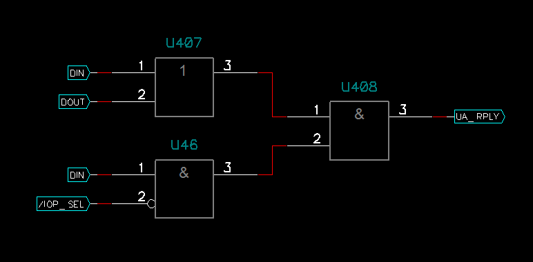

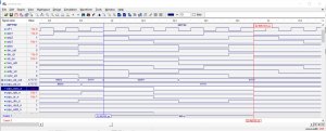

    Не знаю, правильно ли сделал. В проект добавил к ПП регистр по адресу o177200 (с инверсией шины - o000577). Но при записи в него dout не формируется, зато формируется wtbt.
    Работает не так, как я предполагал.
    Чтобы понять, в чем отличие, надо добавить на график сигналы DIN_CLR, RPLYS, RPLY3, AD_OE, BUS_ADR.
    Нашел еще одну избыточность в ВМ2.
    Как видно, для установки ответа для безадресного чтения (UA_REPLY) необходимо два условия:
    1. Активный DIN или DOUT.
    2. Активный DIN и IOP_SEL.
    Однако, DIN и DOUT никогда не могут быть установлены одновременно. Поэтому первое условие можно попросту выкинуть.
    Это очень важная "избыточность", благодаря ей мы можем быть уверены что ВМ2 никогда не выполняет безадресную запись. Возможно разработчики собирались ее реализовать, но потом отказались. Я бы не стал удалять это из оригинальной схемы - подчеркивает важную особенность, и, возможно несет исторические детали.
    Вот поэтому команда с кодом 030 выполняет какой-то бессмысленный алгоритм. Наверное хотели сделать безадресную запись. В 1806ВМ2 команда с кодом 030 отрабатывает также, как и RSEL (код 020).
    Стоп. Так все-таки может ВМ2 выдать одновременно DIN и DOUT или нет? )

    Это уже немного другой график - тут RPLY приходит раньше, чем SYNC.
    И заодно уж тогда добавь сигналы RPLY1, RPLY2, DIN_SET, ARDY, SYNC_S0, ARDY_S0.
    Думаю что не может.
