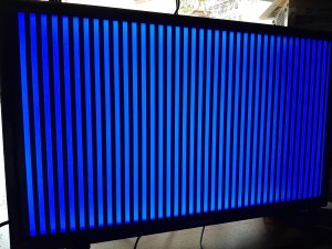

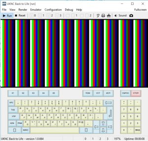

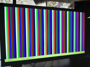

    Пока не получается оживить проект УКНЦ.
    Написал тестовые программы проверки цветных полос.
    В первой обнуляю и записываю во все планы цветные полосы регистровым методом из ПП.
    В эмуляторе UKNCBTL и железе вижу одинаковые картинки.
    Во второй разделил программу на две части. В первой части из ПП прописываю только план 0,
    а затем загружаю в ЦП вторую часть программы записи в планы 1 и 2, и снимаю ACLO с ЦП.
    В эмуляторе картинка не изменилась, а в железе стала такой.
    Т.е. из ЦП планы 1 и 2 (SDRAM) не прописываются, хотя из ПП планы и обнуляются и прописываются.
    При моделировании все работает правильно в обоих вариантах.
    При попытке задать какие-либо констрейны, кроме частот, становится только хуже.
    Думаю дело в асинхронном дизайне. Будет настроение - займусь переводом БМК в синхронный дизайн.
    А пока хочу сделать временное моделирование после разводки. Может оно что-то покажет.
    Сейчас использую бесплатные версии квартуса и моуделсима.
    Они почему-то не позволяют промоделировать после разводки.
    Лучше сделать так, как в системном ПЗУ. Сначала остановить ЦП, установив DCLO и ACLO. Затем перекачать в системное ОЗУ свою программу. Ну и запустить ЦП, сняв DCLO, небольшая пауза, снимаем ACLO. В системном ПЗУ это с адреса 0160332.
    Я бы не рекомендовал уходить от оригинального дизайна, пока проект не заработает.
    Лучше выяснить где именно косяки, чем сразу стараться перевести в синхронную модель.
    А вообще все круто - вот-вот заработает УКНЦ на ФПГА!
    Собственно, я так и делаю.
