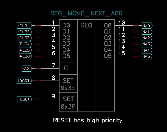

    Вообще-то я просил диаграммы адресов на примере нескольких команд)

    В текстовом файле команды, в скриншотах подряд выполнение этих команд.
    https://cloud.mail.ru/public/5CSG/356TQPNvB
    Я не очень понял, чего на скриншотах)
    Мне нужны диаграммы, где будет видно сразу 6 линий IA0..IA5 при выполнении последовательности команд. А у тебя линии IA не раскрыты, а свернуты.
    Та да, кто-то должен:
    Ты сто раз так делал)
    И @Ynicky тоже сделал почти)
    Я понял, там IA свернуто, но в восьмеричном виде на диаграмме число, которое на линиях IA0..IA5?
    Хм... честно говоря, на шине AD в диаграмме не увидел ничего, что указанно в листинге.
    Может исполнялся совсем другой код?
    Все замечательно, только у меня почему-то не совпадает адрес следующей команды (NA).
    Попробуй, пожалуйста, сделать те же самые графики, но добавить в них сигналы I0..I15 (это код команды), RI0..RI2, IX0..IX2, а также выход PL0..PL36. Тогда точно будет все понятно.

    Не знаю что за сигналы I0..I15, поэтому добавил следующие:
    wire [15:0] ad; // internal address/data bus
    reg [15:0] ireg; // primary instruction register
    reg [15:0] breg; // prefetch instruction register
    reg [5:0] ia; // microinstuction address register
    reg [2:0] ri; // interrupt acknowlegement register
    reg [2:0] ix; // auxiliary conditions register
    wire [36:0] pla; //
    https://cloud.mail.ru/public/2fec/2qiXWrHUc
    I0..I15 - это то, что идет на матрицу PLM1, 2, 3, вместе с сигналами IA, RI и IX.
    Спасибо, буду смотреть!
    Хм... это уже вопрос теперь к @Vslav'у.
    Сравнил - получилось, что генератор PLM у меня считает тоже самое, что и у @Ynicky на диаграммах. Но при этом адрес следующей микрокоманды на диаграмме другой!
    Например, команда: MOV #010000,R2
    На диаграмме у нее адреса шагов микропрограммы следующие: 60, 55, 57, 54, 76.
    У меня адрес первого шага всегда правильный, в данном случае 60. На первом шаге получаем ответ от PLM - 1243777333425. На диаграмме ответ такой же, т.е. и тут совпадение.
    В двоичном виде это: 1010100011111111111011011011100010101.
    Выделяем из этого только адрес следующей команды (PL36..PL31), т.е. 6 старших бит, получаем 101010 (52 в восьмеричном). Но это никак не 101101 (55), который указан в диаграмме.
    Выглядит, будто младшие 3 бита инвертированы... хм... Проверю, может я упустил инверсию в схеме для младших трех бит.
    Точно, младшие 3 бита инвертированы. Вот я лапоть)
    Промучился несколько дней из-за того, что изначально нарисовал все 6 триггеров для NA одинаковыми, хотя три из них были инверсные. Но на схеме при беглом взгляде это не бросилось в глаза.
    Большое спасибо @Ynicky за диаграммы! Без них бы я еще неизвестно сколько это искал)
    Там еще хинт есть - то что в NA[5:0] на верилоге и на схеме - надо инвертировать полностью.
    Тогда после аппаратного сброса оно стартует с нуля (а не с 0x3F), а по аборту транзакции оно впадает в 0x01 (а не 0x3E).
    Просто когда реверсишь такие вещи - сразу непонятно прямое там значение или обратное, а потом уже переколбасить схему сложно.
    Это я заметил.
    Но, поскольку адрес микрокоманды имеет скорее условно-абстрактный, чем линейный смысл, нет большой разницы, в каком виде, инверсном или прямом его воспринимать.
    Для схемы разницы в нотации нет, для человека - есть. Микрокод разрабатывался людьми, и, скорее всего, была использована инверсная нотация, и это оказало свое влияние на разработку. Поэтому я предпочел быть ближе к вероятному оригинальному коду. Мы же читаем программы сверху вниз, и программный счетчик для следующего шага обычно увеличивается, а не уменьшается. Код то горизонтальный, но мелкие кусочки последовательностей есть, и если смотреть в инверсном виде, то там будет именно uPC++, а не uPC--
