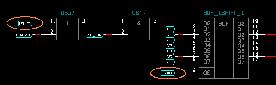

    Ура, нашел еще одну избыточность в процессоре)
