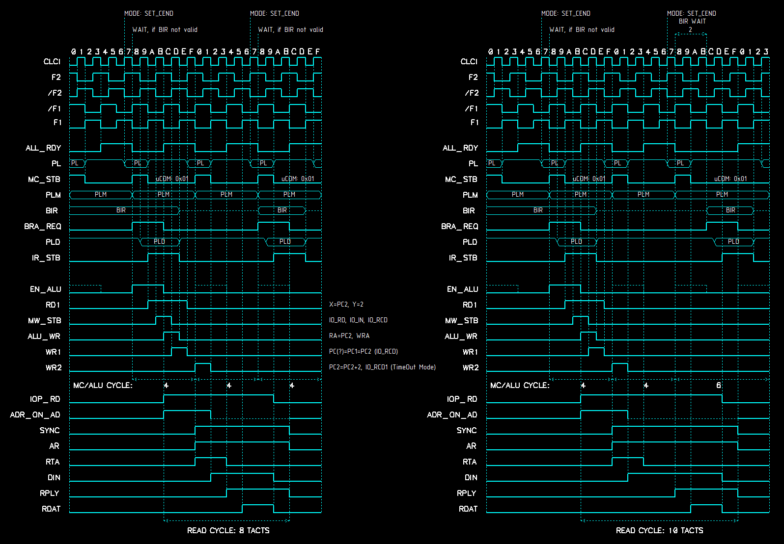

    Диаграммы работы микропрограммного автомата, АЛУ и блока ввода-вывода на примере выполнения простейшей инструкции типа регистр-регистр.
    Слева пример с нулевой задержкой памяти, справа пример с задержкой памяти на 2 такта:
    Для каждой инструкции выполняется микрокоманда с адресом 0x01 (выборка инструкции), и микрокоманда исполнения самой инструкции.
    Для наглядности приведен только один цикл АЛУ, и один цикл блока ввода-вывода.
    Полутакт:
        7	- Готовы сигналы PL с ПЛМ микрокоманд.
        	  Модификатор микрокоманды SET_CEND, означающий выборку следующей инструкции.
        	  Адрес микрокоманды 0x01.
        8   - Начало микрокоманды. Регистр BIR (буферный регистр инструкции) содержит действительны данные,
        	  поэтому безо всякой задержки запускается конвейер преддекодера инструкции.
        9   - Данные с преддекодера инструкций выставляются на шину PLD.
       10   - Данные с преддекодера инструкций стабильны и могут быть защелкнуты в регистре инструкций.
       	  Они содержат слово инструкции, адрес первой микрокоманды инструкции, модификаторы IX, RI.
       	  В соответствии с микрокомандой на шину X АЛУ выдается PC2 (опережающий счетчик команд),
       	  а на шину Y АЛУ выдается константа 0x0002.
       11   - В соответствии с микрокомандой формируется операция ввода-вывода IO_RD (чтение шины AD),
       	  IO_IN (данные предназначены для BIR), IO_RCD (сохранять данные также в BRD (буферный региср данных)
       12   - RA (регистр адреса) = PC2. Запросить цикл шины IO_RD.
       	  Блок ввода-вывода свободен, поэтому сразу начинается операция ввода.
       	  На шину адреса выставляется регистр адреса RA, в котором содержится значение опережающего счетчика команд PC2.
       13   - PC=PC1=PC2 (действие операции IO_RCD).
       16   - PC2=PC2+2 (результат работы АЛУ).
       	  Выставляется сигнал SYNC (адрес выставлен на шине).
       	  Сразу получаем в ответ сигнал AR (подтверждение получени адреса).
       	  В этом же полутакте начинается исполнение следующей микрокоманды, собственно и выполняющей инструкцию.
       18   - Выставляется сигнал DIN (ввод информации с шины).
       20   - Получено подтверждение RPLY.
       22   - Данные на шине AD стабильны, и начинают записываться в регистры BIR и BRD.
       24   - Начало следующей микрокоманды, извлекающей инструкцию из регистра BIR.
       26   - Снимается сигнал DIN. Шина AD может быть освобождена.
       28   - В ответ внешнее устройство снимает SYNC, AR и RPLY. Возможна новая операция ввода-вывода.
