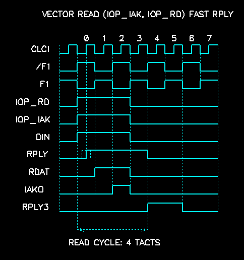

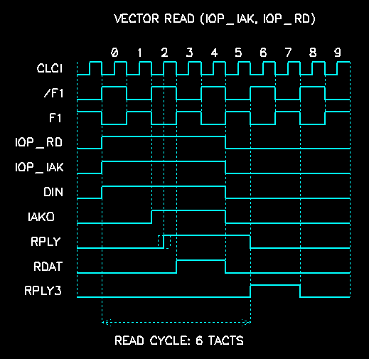

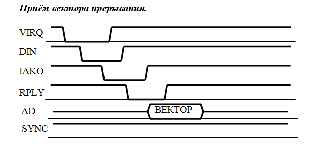

    По умолчанию ВМ2: Чтение вектора
    Чтение вектора прерывания в документации от @Alex_K нарисовано неправильно:
    На самом деле происходит так:
    То есть, данные с шины защелкиваются внутри активного DIN, а точнее внутри RDAT.
    А если ответить RPLY не дожидаясь IAKO, то можно сократить время чтения на два такта,
    хотя практической пользы от этого, видимо, никакой.

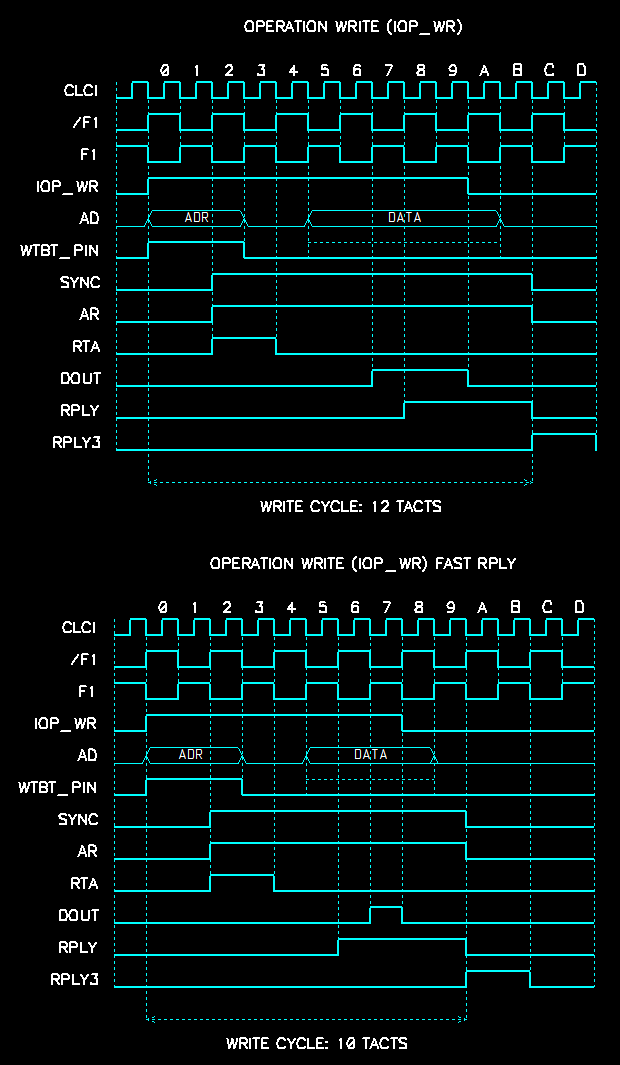

    По умолчанию ВМ2: Растактовка цикла записи
    Цикл записи шины в процессоре ВМ2 (12 тактов) значительно медленнее, чем цикл чтения (8 тактов).
    Кроме того, невозможно задать опережающий RPLY, таким же образом, как в цикле чтения, чтобы сократить время доступа к шине. Это связано с тем, что 'увидев' RPLY на шине, контроллер не выдаст данные. Поэтому, если мы хотим ускорить запись опережающим RPLY, выдавать его нужно после того, как на шину выставлены данные, но до того, как появился сигнал DOUT.
    Как же этого добиться? В принципе, такое возможно.
    Например, после получения адреса сперва ожидаем появление на шине значения 0x0000, затем ожидаем любого изменения на шине, либо же появления сигнала DOUT. После чего выдаем RPLY.
    В случае, если записывается число 0x0000, опережающего RPLY выдать не получится. При записи любого другого числа, RPLY будет с опережением, и цикл записи сократится до 10 тактов.
    Конечно, это усложнит контроллер памяти, но позволит ускорить запись.
