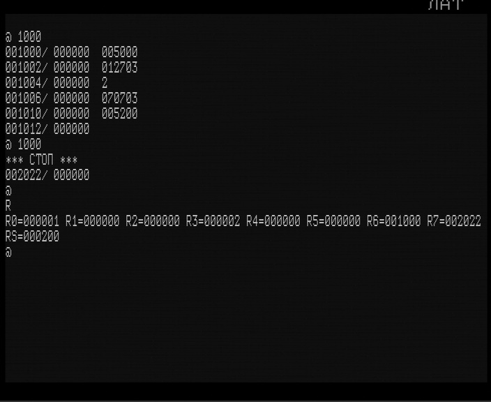

    И всё-таки глюк есть. Короткая программа:
    1000     CLR    R0
    1002     MOV    #2,R3
    1006     MUL    R3,R7
    1010     INC    R0
    При умножении происходит переход на адрес 02020, останов на 02022, но перед этим исполняется INC R0, которая читается по предвыборке.
    Ещё интереснее, если вместо INC R0 поставить команду перехода BR, код 0410. Тогда адрес останова становится равным 02042. Во как.
    А если поставить команду CLR PC (код 005007), то переход на адрес 0, останов на 2.
    А если в ячейку 01010 занести код 0137 (JMP @#....), а в ячейку 02020 значение 05000, то произойдёт переход на адрес 05000.
    Надо запросить у @Vslav'а модель для данных случаев.
    hobot(02.12.2020)

    Не удивительно, ведь ВМ2 не является ни чьей копией, а свой собственный)
    Проанализируем ситуацию.
    Микропрограмма выборки кэшированной инструкции (адрес 0x01) принимает решение о перекешировании, если IX1=1.
    IX1=1, если совпало одно из условий:
    1. Совпало условие блока условий (BRA=1). В нашем случае неактуально, т.к. проверка условий не запрашивалась.
    2. Был активен RCMD_SET. Не разбирался, но это что-то из блока таймаута и блока модификации кэша, когда записали новое значение по адресу, на который указывал R7.
    3. Предыдущая инструкция была двухоперандная (в битах 14,13,12 был не 000), при этом в поле приемника (биты 8,6,7) был закодирован R7. Условие двухоперандности совпадает, но вот в поле приемника у нас не R7, а R6.
    Итого, условие перекеширования невыполнено. А значит используем кэш (BIR), а там у нас предыбранная команда по старому адресу.
    Поэтому и получается, что первое слово выбирается по адресу следующему за MUL, а следующее по адресу перехода.
    Причем, именно по адресу перехода, а не по адресу перехода + 2, как можно было бы предположить.
    А все потому, что был пропущен шаг 0x21, который занимается перекешированием инструкции по адресу PC2, затем делает PC2=PC2+2.
    Поэтому при отработке шага 0x01 у нас в PC2 все еще адрес перехода, а не адрес перехода+2.
    Я думаю, что если задать регистр приемник R7, а не R6, то глюка не будет.
    Titus, а где это вы видел в моём тест использование R6? В качестве приёмника я использовал именно R7, чтобы не портить указатель стека, и чтобы использовался только один регистр, а не два.
    Действительно)
    Значит нужен тест с R6)
    Тогда нужен тест на модели, и чтобы обязательно был видны поля NA и IX и RI.

    Все подтверждается:
        148		001000 					.	= 1000			;
        149	001000	005000 			tst0:		clr	R0
        150	001002	012703 	000002 				mov	#2, R3
        151	001006	070703 					mul	R3, PC
        152	001010	005200 					inc	R0
        153
        154	001012						.blkw	2000
    Вариант с br (410)
        152	001010	000410 					.word	410
        153	001012	005200 					inc	R0
        154
        155	001014						.blkw	2000
    Вариант mul R3,SP
    Эти 2 пользователя(ей) поблагодарили Vslav за это полезное сообщение:
    Alex_K(02.12.2020), Titus(02.12.2020)

    Все подтверждается:
    Как я понимаю, пока читается ячейка с адресом 02020 (считается по предвыборке), исполняется команда из ячейки 01010, потому и BR переходит на адрес 02020+010*2.
    Вариант mul R3,SP
    А какое было значение SP?
