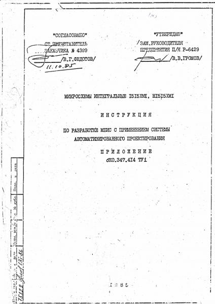

    Этот документ нужно сканировать?
    Обязательно нужно!
