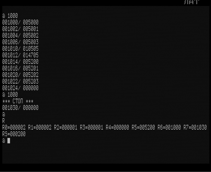

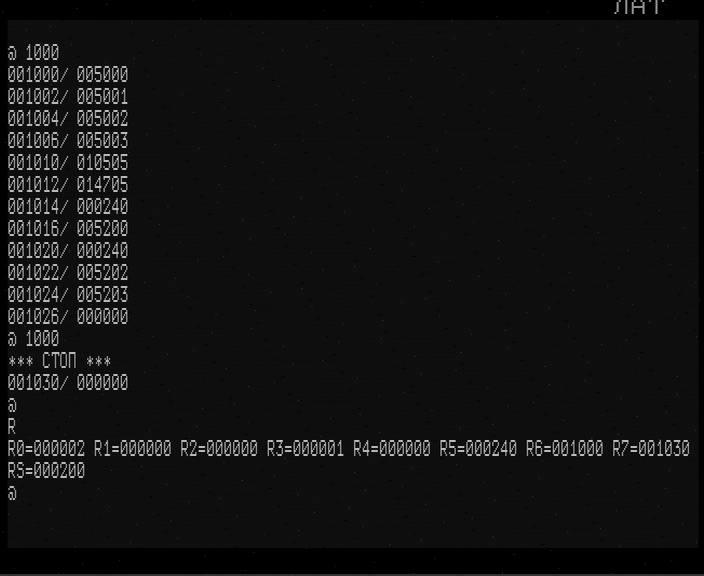

    Решил попробовать адресацию -(PC) (код 47). Интересный результат получился.
    Бесконечный цикл не получился. Выполнилось по два раза INC R0 и INC R1, останов случился на адресе 01030, а не 01026.
    Довольно интересные результаты дают команды снятия/установки признаков, некоторые команды могут и не исполнится.
    Лучше примеры приводить на языке людей ассемблера, чтобы все сразу видели, что за пример.

    Вроде бы у PDP-11 специально и употребляется восьмеричная система счисления, чтобы всё было ясно без слов. Ну так уж и быть:
    1.
    1000 CLR R0
    1002 CLR R1
    1004 CLR R2
    1006 CLR R3
    1010 MOV R5,R5
    1012 MOV -(PC),R5
    1014 INC R0
    1016 INC R1
    1020 INC R2
    1022 INC R3
    1024 HALT
    2.
    1000 CLR R0
    1002 CLR R1
    1004 CLR R2
    1006 CLR R3
    1010 MOV R5,R5
    1012 MOV -(PC),R5
    1014 NOP
    1016 INC R0
    1020 NOP
    1022 INC R2
    1024 INC R3
    1026 HALT
    Что странного, и что может не исполниться?
    Во втором примере два раза исполнился INC R0, один раз - INC R3, а вот INC R2 ни разу не исполнился. Там же на фото после исполнения значения регистров.
