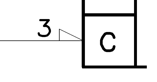

    Titus, что означает такой знак? В ГОСТе я такого не нашел.
    Тактирование по переднему фронту.
    Так обозначается в P-CAD'е.
