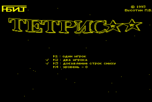

    Alex_K, в силу этой особенности тетрис2 Петра Высотина рассчитанный на 2-ух игроков на одной машине - малоиграбельным получился...правда там есть режим 1-го игрока (это с пакета "ИГРУШКА-3" (1993г.), который в коммерческом виде не обнаружен и по отдельности не все игры с него есть, там был ещё "СпейсБэттл" )
