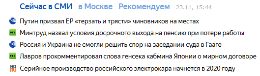

    Признак, по которому можно определить, что пересидел за реверсом ХМ2-001, это когда в новостях аббревиатуру EP (Единая Россиия) автоматически читаешь, как EP - бит разрешения вывода на шину Y)))
