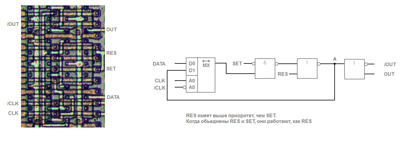

    Интересную заметил особенность в управлении D-триггерами.
    У этих триггеров, как известно, есть управляющие входы R (reset) и S (set). Они могут использоваться, а могут не использоваться (посажены на землю). При этом, R имеет приоритет над S. Т.е. если установлен R, то все равно, какое состояние S.
    Чаще всего в нашей схеме используется только вход R. Но при этом встречается два варианта управления. Первый - это нормальный, когда S посажен на землю. А второй вариант - ненормальный, когда S обьединен с R. При этом R, имея высший приоритет задавливает S, т.е. S значения не имеет. Интересно, зачем так по-разному сделали в одной и той же схеме. Единственная мысль приходит на ум, что это творчество двух разных людей внутри одного коллектива.
    Выглядит это так:
