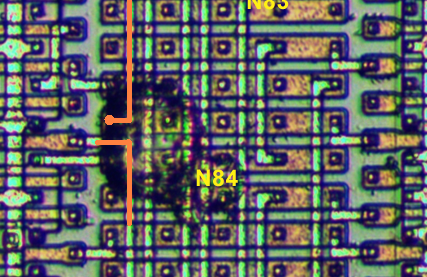

    По умолчанию 1515ХМ1-032 rev 22
    Первый этап реверса 1515ХМ1-032 завершен!
    Месячник социалистического труда закончен досрочно!
    Вашему вниманию предлагается никогда доселе не виданный отреверсеный кристалл 1515ХМ1.
    Очень интересное занятие. Миллиарды связей и идентификация логических элементов по памяти, без использования шпаргалки (ввиду малочисленности номенклатуры элементов), что ускорило реверс. Хотя, наличие множества длинных линий, в свою очередь, реверс замедлило.
    Из положительных сторон - отсутствие логической и иной оптимизации, позволяет сразу на первом этапе реверса отчетливо видеть, где какие логические блоки и регистры находятся.
    Кстати, то место, где была клякса, на самом деле следует расшифровывать так (хотя 'очевидным' был другой вариант):
    1515ХМ1-032 rev 22.pdf (во вложения уже не умещается, разместил на яндекс.диске)
    Так же прикреплен файл со схемой в P-CAD (размер листа хакнут до 69 x 69 дюймов).
    И это есть круто и хорошо
    У меня есть просьба - ты не мог бы собрать ссылки на свежие версии PCAD/pdf для отреверсенных микросхем в первом посте темы?
    Да, так бывает. Но тут есть еще второй смысловой слой информации - схема, оно обычно в итоге все определяется.
    И поэтому сколы и грязь не страшны, оно как голограмма - потеря части информации не мешает видеть картинку.
    У меня открылось. Для интереса я сохранил в ASCII формате и попытался открыть - P-CAD упал, ходить надо осторожно, а то - "снег башка попадет".
    Нашелся способ увеличить workspace без патча файла базы (это баг в пикаде):
    - идем на вкладку конфигурации
    - допустим там 60000 mil уже стоит
    - переключаемся в mm
    - ставим желаемый большой размер в мм
    - переключаемся обратно в mil
    - и оно молча сжирает OK без проверок
