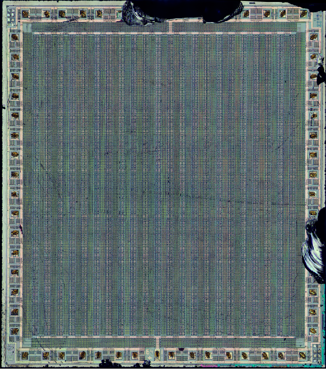

    1515ХМ1-136
    Микросхема со сколами, поэтому фотография "как есть", жалобы не принимаются, возврату не подлежит

    Уря!!! А то я целых полтора дня потратил пытаясь склеить ее в фотошопе)
    Сколы да, неприятные, но хотя бы не в центре кристалла)
    Глянул предварительно кристалл. Размеры абсолютно такие же, как и у 032 - 92 ряда на 22 столбца.
    Отколото ножек 8-9. Надеюсь, что в области шин данных или адреса.
    По поводу битых портов.
    К счастью все они попадают на регулярные структуры - шины адреса и данных.
    P12, P13, P14, P15 - DC4..DC7
    P29, P30, P31 - AC5..AC7
    P32 - минус питания
    P33, P34 - AG0..AG1
    Нарисовал все порты.
    Из интересненького:
    Никаких сюрпризов нет. Нет двунаправленных портов там, где должны быть одннаправленные.
    Нет неиспользуемых портов.
    Нет секретных портов.
    Воды нет. Растительности нет. Населена роботами)
    Сами отколотые порты некритичны, легко восстанавливаются на основе подводящихся к ним дорожек.
    А вот отколотые зоны возле портов, где идет трассировка множества других линий - это да, может оказать неприятно.
    Но пока сказать ничего про это нельзя, надо рисовать, и тогда будет понятно.
