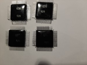

    Вот что у меня есть.
    Все по одной.
    Так что, остальные тоже отослать @Vslav-у?

    Все по одной.
    Из них нужен 036, 039 и 031.
    И останется уговорить кого-нить выковырять из раритетной УКНЦ чип 033.
    Отправил все по одной. Больше не было.
