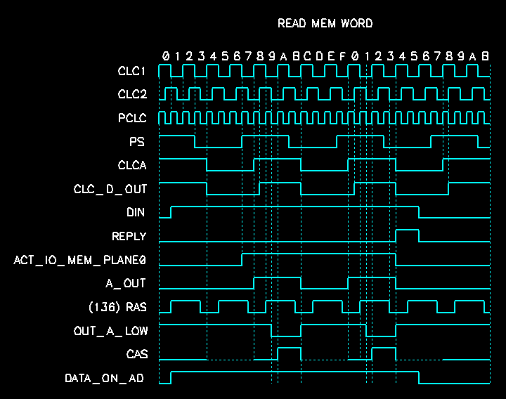

    Ждем растактовку чтения из ОЗУ ПП. Так как с точки зрения шины QBUS/МПИ байтового чтения нет, то должно всегда читаться за два прохода - сначала младший байт, потом старший.
    Сам процессор ВМ2 выдает ли сигнал WTBT при байтовом чтении? Или не выдает?
    Буду считать, что не выдает, т.к. WTBT - это Write Byte.

    По умолчанию Растактовка чтения из ОЗУ ПП
    Описание:
    Чтение из ОЗУ ПП начинается по переднему фронту DIN. Если контроллер все еще занят операциями записи в регистр октета или в регистр адреса планов, то начало чтения ОЗУ задержится до окончания последнего цикла CLCA предыдущей операции. На шину AD0..AD15 выставляется предыдущее слово прочитанное из памяти, и сохраненное в регистрах MEM_HIGH/MEM_LOW.
    В последнем такте отрицалельного фронта CLCA (такт 7) происходит подготовка данных для чтения.
    Чтение из ОЗУ всегда словное:
    По положительному фронту CLCA начинается процесс чтения младшего байта из ОЗУ ПП.
    Такт 8 - на шину A0..A7 выводится младшая часть адреса (LATCH_ADR). Младший бит принудительно равен 0.
    Такт 9 - видеоконтроллером устанавливается сигнал RAS, по которому в ОЗУ защелкивается адрес строки (младшая часть адреса).
    Такт 9.5 - на шину A0..A7 выводится старшая часть адреса (LATCH_ADR). С этого момента шина данных D0..D7 выводится на AD0..AD7.
    Такт 10 - устанавливается сигнал CAS, по которому в ОЗУ защелкивается адрес столбца (старшая часть адреса). После чего ОЗУ выставляет на шину данных D0..D7 значение из памяти.
    Такт 11.5 - снимается сигнал RAS.
    Такт 12 - шина A0..A7 освобождается для видеоконтроллера на 4 такта, сигнал CAS снимается, данные с шины D0..D7 защелкиваются в регистре MEM_LOW.
    По положительному фронту CLCA начинается процесс чтения старшего байта из ОЗУ ПП.
    Такт 16 - на шину A0..A7 выводится младшая часть адреса (LATCH_ADR). Младший бит принудительно равен 1.
    Такт 17 - видеоконтроллером устанавливается сигнал RAS, по которому в ОЗУ защелкивается адрес строки (младшая часть адреса).
    Такт 17.5 - на шину A0..A7 выводится старшая часть адреса (LATCH_ADR). С этого момента шина данных D0..D7 выводится на AD8..AD15.
    Такт 18 - устанавливается сигнал CAS, по которому в ОЗУ защелкивается адрес столбца (старшая часть адреса). После чего ОЗУ выставляет на шину данных D0..D7 значение из памяти.
    Такт 19.5 - снимается сигнал RAS.
    Такт 20 - шина A0..A7 освобождается, сигнал CAS снимается, данные с шины D0..D7 защелкиваются в регистре MEM_HIGH. На шине AD0..AD15 находится слово, прочитанное из ОЗУ. Выдается сигнал RPLY, в ответ на который процессор считывает данные с шины AD, и снимает сигнал DIN. Шина AD освобождается.
    Как видно из графиков, данные на шине AD в процессе чтения меняются следующим образом:
    Начало чтения (DIN установлен) - на шине AD0..AD15 выставляется предыдущее слово, прочитанное из ОЗУ.
    Такт 9.5 - на шине AD0..AD7 - мусор, копируемый с D0..D7, AD8..AD15 - предыдущее значение.
    Tакт 10..11 - на шину AD0..AD7 выставляется значение из памяти (младший байт), AD8..AD15 - предыдущее значение.
    Такт 17.5 - на шине AD8..AD15 - мусор, копируемый с D0..D7, AD0..AD7 - младший байт.
    Такт 18..19 - на шину AD8..AD15 выставляется значение из памяти (старший байт), AD0..AD7 - младший байт.

    Но вдруг он выдает на шину WTBT, просто потому что чтение было байтовое, в виде побочного эффекта от байтовой записи.
    Прошу прощения, я не понял вопрос, в какой момент процессор "вдруг выдает на шину WTBT"? Никаких отличий в поведении WTBT от документированного и ожидаемого не выявлено, в операциях чтения этот сигнал никогда не выдается.
