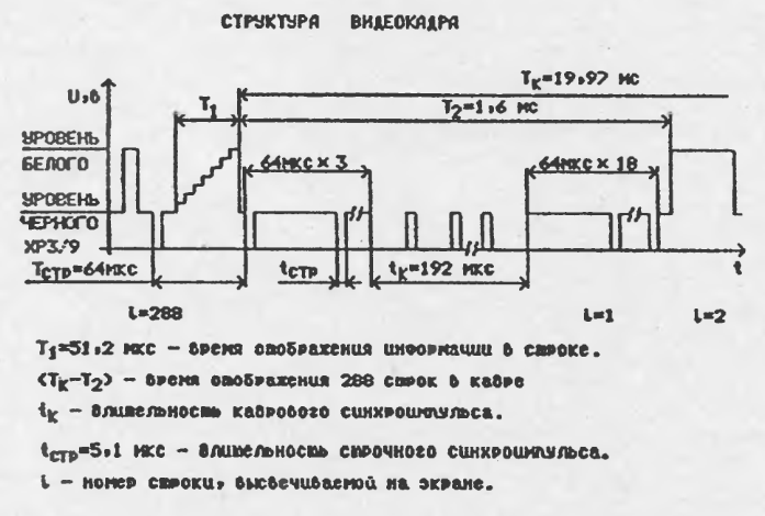

    Очень полезный журнал. Благодаря ему, стало понятно, что я расшифровал схему формирования видеосигнала правильно)
    Тут все видно, что после 288 линий экрана идут 3 пустые строки (строчный синхроимпульс отрицательный), затем идут 3 строки кадрового синхроимпульса, во время которого идут инверсные строчные синхроимпульсы, как мне видится, все же удвоенной частоты. Ну а затем опять 18 строк пустых. Всего 24 строки VBLANK. Все тайминги определил правильно, все строки правильно. Ура) Теперь надо найти стандарт на сихнросмесь, чтобы понять, зачем во время кадрового синхроимпульса, строчные инверсные и удвоенные.

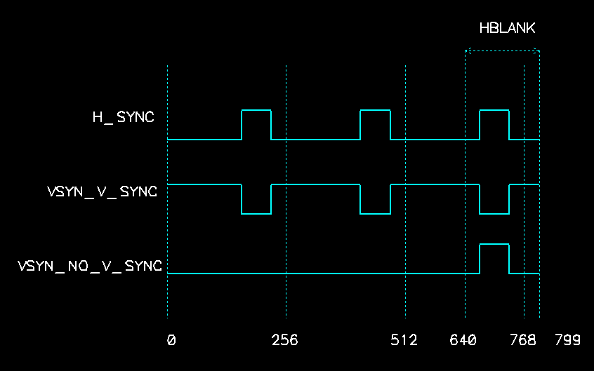

    Уточненные времянки строчных и кадрового синхроимпульса:
    VSYN_V_SYNC - это строчные синхроимпульсы во время кадрового синхроимпульса. Всего 3 периода по 3 синхроимпульса. Итого - 9 синхроимпульсов. Частота импульсов утроена, период не стабилен. Импульсы похожи на уравнивающие синхроимпульсы, но непонятно, зачем такие нестандартные.
    VSYN_NO_V_SYNC - это строчные синхроимпульсы во время всех остальных строк. При этом во время кадрового гасящего импульса (3 линии после экрана, 3 линии кадрового синхроимпульса, 18 линий в начале экрана), нет уравнивающих строчных синхроимпульсов с удвоенной частотой. В принципе, оно и понятно, т.к. это необходимо для чересстрочной развертки, но как к этому отнесутся телевизоры - неизвестно.
    Итого:
    1. Передних уравнивающих синхроимпульсов нет (3 линии в конце экрана).
    2. Кадровый синхроимпульс нестандартен, наполнен строчными синхроимпульсами условно утроенной частоты с неодинаковым периодом (3 линии).
    3. Задних уравнивающих синхроимпульсов нет (18 линий в начале экрана).
    Что касается уровня видеосигнала, то судя по номиналам деталей в схеме, уровень белого действительно около 1В, а уровень черного несколько завышен, около 0.55В (по стандарту 0.3В). Таким образом, мы имеем размах где-то около 0.45В, вместо 0.7В. Это большая яркость изображения, и меньшая контрастность.

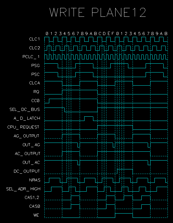

    ХМ1-136: Растактовка команды записи в регистр планов 1 & 2.
    Описание:
    Операция начинается по команде WRITE_PLANE12 (RQ = 1, CC0 = 1, CC1 = 0). Используется при записи в регистр планов 1&2 (PLANE12, адрес 177014), а также при записи в регистр октета (OCTET_MASK, адрес 177024).
    Слот видеоконтроллера:
    Такты 4..7 - чтение видеоконтроллером ОЗУ ПП и ЦП.
    Слот ПП и ЦП:
    Такт 8 - контроллером ПП на шину AG0..AG7 выставляется старшая часть слова данных.
    Такт 8.5 - контроллером ПП на шину DG0..DG7 выставляется младшая часть слова данных.
    Такт 9..10 - защелкивание данных в регистрах DC_H, DC_L по сигналу A_D_LATCH.
    Такты 12..20 - устанавливается сигнал CPU_REQUEST, во время которого блокируется сигнал PSC.
    Такты 12..15 - чтение видеоконтроллером ОЗУ ПП и ЦП.
    Слот ПП и ЦП:
    Такт 16 - на шину AC0..AC7 выводится младшая часть адреса из регистра PLANE_ADR_L. Сигнал WE установлен, что означает запись в ОЗУ.
    Такт 16.5 - на шину DC0..D15 выводятся данные из регистров DC_H, DC_L.
    Такт 17 - устанавливается сигнал NRAS, по которому в ОЗУ защелкивается адрес строки (младшая часть адреса).
    Такт 17.5 - на шину AC0..AC7 выводится старшая часть адреса из регистра PLANE_ADR_H.
    Такт 18 - устанавливаются сигналы CAS1, CAS2, по которым в ОЗУ защелкивается адрес столбца (старшая часть адреса).
    Такт 19.5 - снимается сигнал NRAS, по которому данные запоминаются в ОЗУ.
    Такт 20 - завершение операции.
    Замечания и особенности работы:
    1. За пол-такта до перевода шин адреса AC и AG в Z-состояние, на шину адреса выставляется значение 0x00 (высокие уровни на шине), и уже потом через пол-такта шина переводится в Z-состояние. Вероятнее всего это сделано для уменьшения шума на шине, т.к. в Z-состоянии шина также притягивается через резисторы к плюсу питания.
    Однако, в контроллере ОЗУ ПП, работающем на той же шине, такой особенности не реализовано.
    2. Отличается логика выставления старшей части адрреса на шины AC и AG (сигнал SEL_ADR_HIGH) для слотов видеоконтроллера, и слотов ПП и ЦП. Смысл этого непонятен, т.к. в слотах ПП и ЦП шины AC и AG в Z-состоянии, и любые внутренние манипуляции с адресами бессмысленны. Возможно, это побочный эффект избыточной логики, которая уже встречалась в данном чипе (проверка наличия одновременно двух сигналов - CLCA и PCLC_8 в F73.2.D69 и E73.D67, хотя эти сигналы абсолютно идентичны).

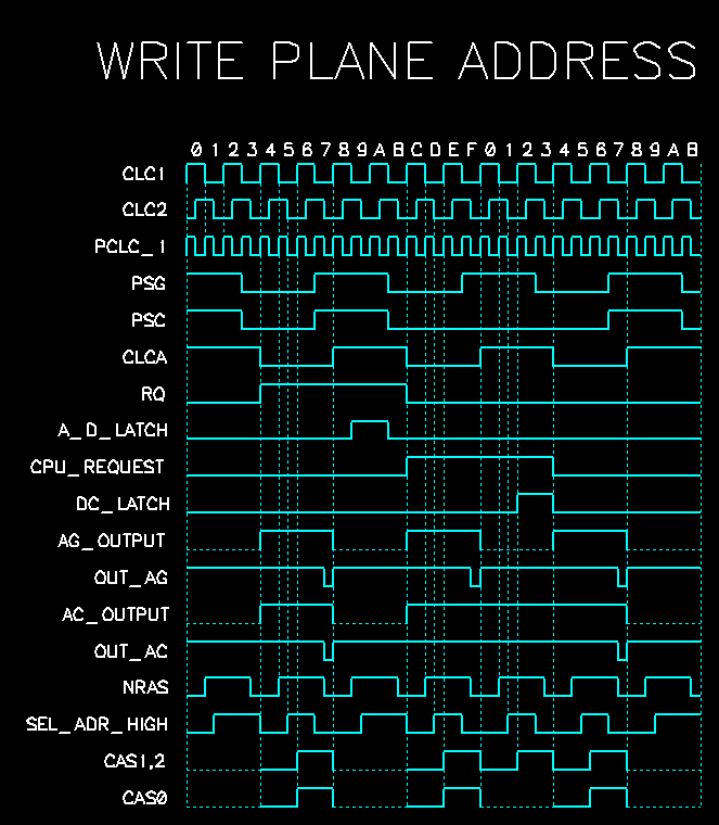

    ХМ1-136: Растактовка команды записи в регистр адреса планов.
    Описание:
    Операция начинается по команде WRITE_PLANE_ADR (RQ = 1, CC0 = 0, CC1 = 0). Используется в первой фазе при записи в регистр адреса планов (PLANE_ADR, адрес 177010).
    Слот ПП и ЦП:
    Такт 8 - контроллером ПП на шину AG0..AG7 выставляется старшая часть регистра адреса планов PLANE_ADR.
    Такт 8.5 - контроллером ПП на шину DG0..DG7 выставляется младшая часть регистра адреса планов PLANE_ADR.
    Такт 9..10 - защелкивание данных в регистрах PLANE_ADR_H, PLANE_ADR_L по сигналу A_D_LATCH.
    Слот ПП и ЦП:
    Такт 18 - устанавливаются сигналы CAS1, CAS2, по которым в ОЗУ защелкивается адрес столбца (старшая часть адреса). В течение активного сигнала CAS, данные с шины DC0..DC15 защелкиваются в регистрах DC_H, DC_L, причем, DC_H защелкивается в инверсном виде.
    Такт 19.5 - снимается сигнал NRAS.
    Замечание:
    Команда ХМ1-136 записи в регистр адреса планов (Command Code - WRITE_PLANE_ADR) вовсе не то же самое, что запись в регистр адреса планов для ХМ1-032.
    Запись в регистр адреса (PLANE_ADR, адрес 177010) состоит из двух последовательных команд:
    1. WRITE_PLANE_ADR - запись адреса планов в видеоконтроллер, и чтение планов 1 и 2 в регистр данных видеоконтроллера.
    2. READ_PLANE12 - чтение регистра данных видеоконтроллера контроллером ПП.
    Немного поразмышляв, я понял, что это сделано затем, чтобы разнести по времени изменения на шинах адреса, относительно других процессов, которые в большинстве своем синхронизированы с CLCA, и наступают на пол-такта позднее. Таким же образом разнесена установка данных на шинах АG и DG. На DG данные выставляются на пол-такта позже.

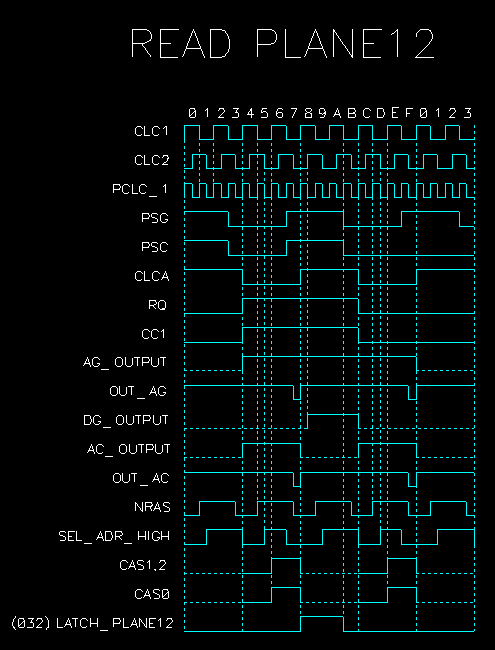

    ХМ1-136: Растактовка команды чтения планов 1 и 2.
    Описание:
    Операция начинается по команде READ_PLANE12 (RQ = 1, CC0 = 0, CC1 = 1). Используется во втрой фазе при записи в регистр адреса планов (PLANE_ADR, адрес 177010).
    Слот ПП и ЦП:
    Такт 8 - на шину AG0..AG7 выводится старшая часть регистра DC_H в инверсном виде.
    Такт 8.5 - на шину DG0..DG7 выводится младшая часть регистра DC_L.
    Такты 8..10 - информация с шин AG и DG защелкивается в контроллере ПП, в регистрах PLANE2_DATA и PLANE1_DATA, соответственно.
    Такт 16 - завершение операции.
    Замечания:
    1. При операции записи в регистр адреса планов, старший байт данных планов 1&2 внутри видеоконтроллера хранится в инверсном виде. Очевидно, это сделано для упрощения схемы.
    2. Не смотря на то, что между слотом видеоконтроллера и слотом ПП и ЦП, шина адреса AG не переходит в Z-состояние, из-за недоработки в схеме, за пол-такта до слота ПП и ЦП, на шину AG выводится байт 0x00, после чего через пол-такта на шину выводится старшая часть регистра DC_H. Методика, которая изначально была рассчитана на сокращения шумов на шине, в данном случае наоборот порождает лишние шумы.
