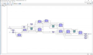

    Еще замечу для @Ynicky, что счетчики CTR_LINE_ADR_L, CTR_LINE_ADR_H, U20 - с ускоренным переносом. Если их сделать по обычной схеме, будет ай-яй-яй.
    А я их сделал не по обычной схеме, а по поведенческому описанию. А уже синтезатор их переведет в схему (библиотечные элементы) как надо, в зависимости от заданных констрейнов (например рабочая частота).
    mk_sCTR_LINE_ADR_L:
    process (sPCLC_Q,sLOAD_LINE_ADR_L,sDGIN)
    begin
    if sLOAD_LINE_ADR_L = '1' then
    sCTR_LINE_ADR_L <= sDGIN;
    elsif (sPCLC_Q(2) = '1' and sPCLC_Q(2)'event) then
    sCTR_LINE_ADR_L <= sCTR_LINE_ADR_L + "1";
    end if;
    end process;
    Я не разбираюсь в вышеприведенном языке.
    А разница между обычным счетчиком и счетчиком с ускоренным переносом большая.
    Обычный меняет свое состояние конвейерно, от младших бит к старшим. А счетчик с ускоренным переносом - одновременно. Если не предусмотреть это, то схема может работать некорректно.
    Синтезаторы (в том числе и Quartus) так и делают.
  4. #834
    20.06.2005
    Светлогорск
    885
    23
    20 сообщений
    К сожалению - нет. Уже не раз синтезировал такие счётчики у себя и порой ловил глитчи на них, потому что биты выставлялись асинхронно новые. Было очень заметно, потому что это было в генераторе видеосигнала, логика сброса счётчиков и формирование сигнала конца строки (для инкремента по Y) была полностью асинхронной - в итоге иногда при запуске на FPGA пролетало 2 инкремента подряд, в итоге видеосигнал не определялся монитором вообще.
    Так что, если логика после счётчиков асинхронная - надо делать схему с ускоренным переносом или буферировать.
    А приведённый выше код Quartus собирал цепочкой D-триггеров банально - посмотри, что вышло в Post-Fit.

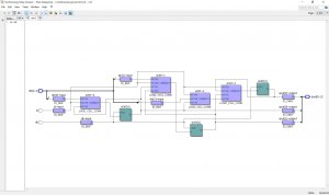

    Да, не понятно почему выходные биты идут через комбинаторную логику.
    library ieee;
    use ieee.std_logic_1164.all;
    use ieee.std_logic_unsigned.all;
    entity cnt is
    port(ld, clk : in std_logic;
    din : in std_logic_vector(2 downto 0);
    qout : out std_logic_vector(2 downto 0));
    end;
    architecture behavior of cnt is
    signal sCNT: std_logic_vector(2 downto 0);
    begin
    process (ld,clk,din)
    begin
    if ld = '1' then
    sCNT <= din;
    elsif (clk = '1' and clk'event) then
    sCNT <= sCNT + "1";
    end if;
    end process;
    qout <= sCNT;
    end;
    А если загрузку сделать синхронной, то выходы от триггеров:
    begin
    if ld = '1' then
    sCNT <= din;
    else sCNT <= sCNT + "1";
    end if;
    end if;
    end process;
    Вот именно потому что если загрузка асинхронная, то получаем латч и выходы комбинаторикой нагружаем.
    Я не очень понимаю, это для моделирования (тогда латчи пофиг) или синтеза? Если синтез, то неужели Квартус не ругается?

    Это синтез. И не ругается. Только сообщает о LATCH.
    Warning (13004): Presettable and clearable registers converted to equivalent circuits with latches. Registers power-up to an undefined state, and DEVCLRn places the registers in an undefined state.
    Warning (13310): Register "sCNT[0]" is converted into an equivalent circuit using register "sCNT[0]~_emulated" and latch "sCNT[0]~1"
    Warning (13310): Register "sCNT[1]" is converted into an equivalent circuit using register "sCNT[1]~_emulated" and latch "sCNT[1]~5"
    Warning (13310): Register "sCNT[2]" is converted into an equivalent circuit using register "sCNT[2]~_emulated" and latch "sCNT[2]~9"
    Это и есть "ругается" - оно же явно пишет, что "добавило latch". Если писать всё нормально, такого не пишет.
