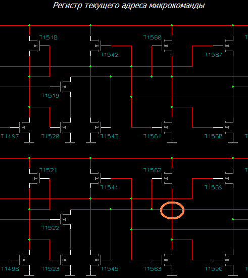

    Еще вопрос к @Vslav:
    Не нравится мне схема сравнения PC1 и RA.
    А вот это как раз тот самый случай когда транзисторная схема демонстрирует схемотехническую особенность.
    ADR_EQ - это здоровенный И-НЕ с кучей транзисторов и должен работать быстро. Поэтому в подтяжку поставили не просто depletion load, а специальный транзистор T6636 - он успевает быстро зарядить всю эту относительно большую емкость цепи ADR_EQ. Я думаю там в нем еще и некоторое легирование канала есть - T6636 вероятнее всего дополнительно обеспечивает слабенький pull-up для ADR_EQ. Легирование мы на фотографии не увидим, но логика работы всего этого блока понятна и так - компаратор адреса. ACMP_EN обычно сидит в нуле, ADR_EQ - высокий, T6636 открыт, емкость цепи заряжена. При сравнении адреса - ACMP_EN переходит в высокий, T6636 закрыт (возможен слабенький pull-up) и ADR_EQ уже может разрядится в ноль каким-либо разрядом компаратора. ACMP_EN еще и подфильтровывает эти разряды - чтобы срабатывало именно в определенный момент, когда все переходные процессы в XOR-aх завершились.
    Т.е. ты хочешь сказать, что это у нас получается уже не статическая схема, а динамическая.
    Т.к. если ACMP_EN продержится достаточно долго, то цепь разрядится, и мы получим глюк.
    ACMP_EN формируется импульсами, он максимум может длиться такт внешней частоты. Вот если ее остановить, то возможна проблема, да. К чему приведет ложный низкий уровень? Это значит адрес не совпадает, перечитывать предвыборку команды не надо. Останов тактирования на самомодифицирующемся коде - редкость, думаю никто не тестировал. И мы не знаем легирование T6636, если он со встроенным каналом и создает слабый pull-up, то никакого разряда не будет, все будет работать корректно.

    Не забыл ли ты соединить базу и исток у T1562 и у всех нижестоящих по схеме триггеров?
    Не забыл, если взять и подсветить - то будет видно что это одна цепь, просто пикад глюкнул и потерял точку junction на рисунке схемы, надо будет дорисовать.
