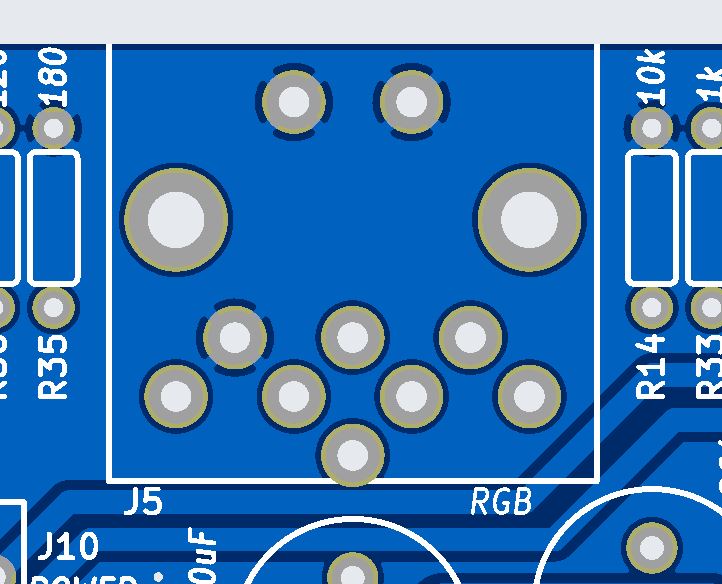

    На плате версии 1.4 используются гнёзда DIN8, которые я найти не смог. Если кто-нибудь знает, где можно купить - буду благодарен за информацию.
    При поиске находил пару раз, но ценник был совершенно нереальный - порядка 500-600 рублей...

    Таких разъёмов полный алиэкспресс.
    А под такой футпринт не смог найти:

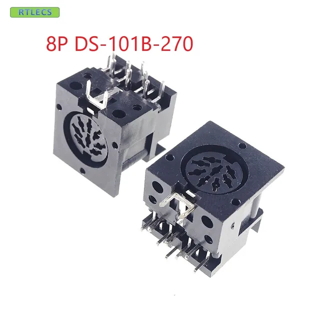

    Тогда вот:
    https://www.aliexpress.com/i/32981543684.html
    Выбирай 8P DS-8-101B 270 Deg (7я картинка слева).

    Судя по китайским чертежам, не полезет он в этот футпринт...

    Похоже, чертежи расходятся с фотографиями. Я написал продавцу, спросил.
    Продавец говорит, что заказал правильно и 8P DS-8-101B 270 Deg соответствует фотографии и футпринту, который я ему прислал.

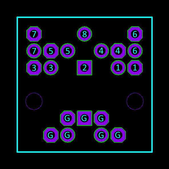

    Вот и верь после этого Ну как бы не особо и верилось их малюнкам, были некоторые сомнения
    По фото там даже отверстия под толстые крепежные штифты (винтики, саморезики?..) вроде как на месте.
    Вот так, наверно, надо бы делать универсальный футпринт под алишные разъемы.

    Получил гнёзда, о которых писал здесь. То, что нужно!
    Вот это разумная мысль. Всё равно в области разъёма ничего, кроме проводников, нету. Так что проблем с отверстиями под все варианты тоже нет.
