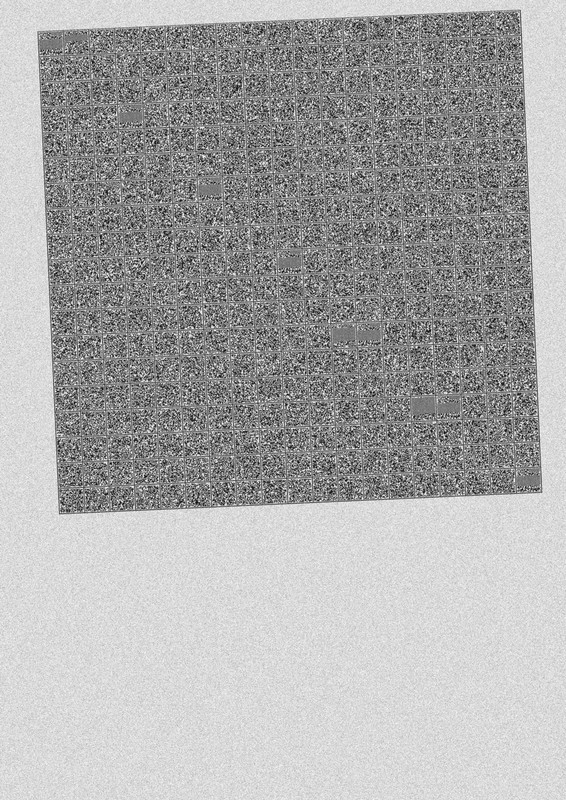

    все это фигня
    только фрезировка кремния с последующей заливкой золотом (на случай если кремний физически повредитсо)
    сохранит вашу информацию на пару тысяч лет
    а считывать можно рентгеном
    ну и опять же
    весь велосипед давно изобретен
    вот вам закодированная картинка содержащая не одобренный РКН NSFW контент с элементами
    обильного потрошения
    тк прога переваривает не каждый bmp
    https://dropmefiles.com.ua/ru/VEKGWfc
    и в виде картинке
    вот программка для раскодирования \ кодирования
    http://ollydbg.de/Paperbak/
    обращаем внимание на аффтара
    повернул картинку на 3 градуса
    все распозналось
    контрольные суммы совпадают
    картинку испоганил
    в результате контрольные суммы совпадают
    данные сохранены даже после такого
    и после прибывания в 100% джипеге
    я думал прога будет фигней
    еще нужно проверить с настоящей распечаткой
    и искажениями пропорций
    картинку растянул
    прочиталось даже лучше
    уменьшенный превиев (там шум 2 повороты эскиз кистью и размытие по гаусу)
    https://dropmefiles.com.ua/ru/hsQva
