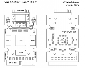

    В ходе разработки были сделаны небольшие изменения в конструкции и возможностях. Количество регистров для символьного режима увеличено с 16 до 32. Входной разъем будет IDC-34MR. Добавлены два джампера для выбора режима.
    Подключение цифровыми сигналами цвета, SYNC, CLK.
    15 входных цифровых сигналов. До 4096 цветов на экране. Это в 8 раз больше, чем было в SEGA MEGADRIVE.
    Прошивка будет универсальная для разных наших компьютеров:
    РАДИО-86РК
    ОРИОН-128
    СПЕЦИАЛИСТ
    КЛОНЫ ZX SPECTRUM
    PENTAGON-128
    БК-0011М
    УКНЦ
    PROFI
    Тип компьютера будет определяться автоматически.
    Количество битов на цвет будет задаваться тремя входными битами:
    4-ZX SPECTRUM, ОРИОН, СПЕЦИАЛИСТ
    4-БК-0011М
    7-УКНЦ
    8-PROFI
    12-ПАЛИТРА
    Джамперы/тумблеры предполагается использовать для переключения режима цветности УКНЦ:
    Цветной/черно-белый
    4 бита / 7 битов

    Монтажка видеоконвертера VGA SPUTNIK 1 для развертки FULL HD:
    "L-256"

    1920x1080 60 Hz это будет единственный режим?

    zx-kit, в табличке на сайте не нашел варианта с 100гц режимом для CRT. Складывается впечатление, что плата более заточена под LCD моники. Так сказать, более современные тенденции.
    Офф: а можно прошивку для первой VGA-PAL подредактировать, чтобы в 100гц на весь экран Пентагоновскую картинку показывала? Скорпиона же показывает. Я в надежде бластер даже заказал.

    Было бы интересно узнать, к каким мониторам (основное разрешение экрана) и какие ретро-компьютеры планируется подключать с помощью видеоконвертеров VGA SPUTNIK. Это надо для определения частот генераторов.

    При подключении видеоконвертера VGA SPUTNIK шлейф 34жил разрезается по два провода. Каждый первый провод припаивается к нужной точке компьютера. Каждый второй на плате видеоконвертера подключен к земле и выполняет роль экрана. Его никуда паять не надо. Это один из шагов увеличения помехоустойчивости.

    Dell P2416D (2560х1440).

    По видеорежимам, думаю, для CRT мониторов актуально 800х600 и 1024х768, 100гц, конечно. Насчет более 'старших' режимов от себя не скажу, т.к. мой монитор(ы) 100Гц держат максимум при 1024х768.
    640х480 тоже не повредит единственный минус у него, что на некоторых мониках этот режим отображается с искажениями (изгибы всякие и тд.).

    Чтобы не усложнять покупку комплектации и не плодить много конфигураций конфигурация будет только для развёртки FULL HD.

    В проект добавляется центровка изображения с разных компьютеров.
