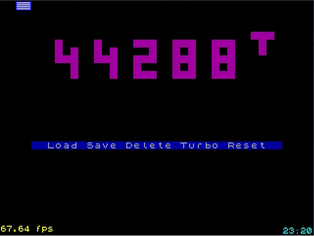

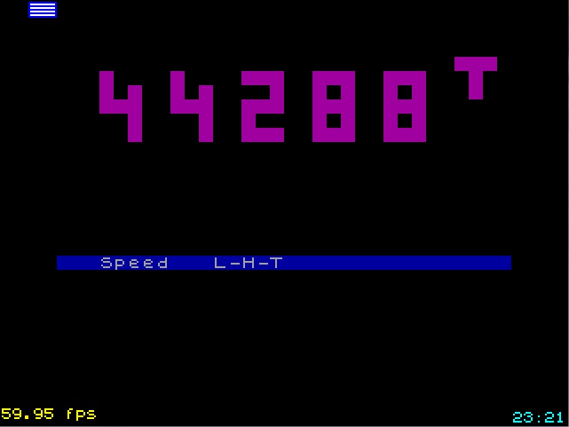

    Доброго времени суток товарищи форумчане! Нашёл как-то случаем на просторах интернета прошивку 48turbo.rom, заменил её в Unreal-е на прошивку 48.rom, и на тебе получилось - эмуляция Ленинграда 48 Килобайт Турбо, такой как раз у меня и был в далёком детстве, проверил функционал: набираю * - появляется монитор, набираю -:LOAD"" - включается режим турбозагрузки! Но вот незадача - пытаюсь найти программу для создания тех самых турбо образов которые понимала прошивка турбо, никак найти не могу найти? Нашёл на сайте https://www.worldofspectrum.org старую программу копировщик для создания копий турбо называется она - Turbo Compress Copy (для кассет её использовал очень давно), только толку от неё ноль - Unreal записывать не tap, не tzx не умеет, а Spectaculator вроде как записывает, но только программы по командам из бейсика!
    Вообщем товарищи форумчане прошу оказать посильную помощь в создании TZX файлов TURBO-90, если это в принципе возможно? (ниже прикрепляю файлы турбопрошивки и турбокопировщика)

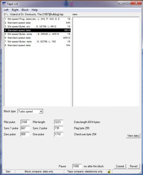

    изменяй тип блоков на turbo в программе Tapir http://www.alessandrogrussu.it/tapir/index.html

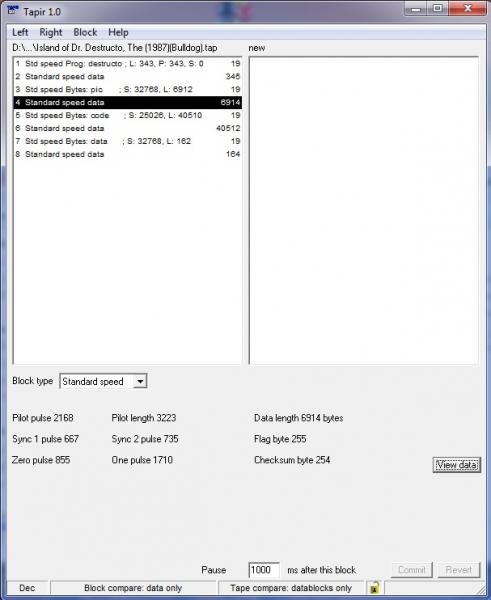

    Цитата Сообщение от alex8418 Посмотреть сообщение
    Там есть режим удвоения скорости подобный программе Turbo Compress Copy?
    в изменяемой программе надо самому прописать длительность импульсов.
    загрузи в неё допустим https://www.worldofspectrum.org/pub/...aForce.tzx.zip
    и посмотри параметры блоков

    Ой блин, посмотрел внимательно программу TAPIR ver 1.0, ну и умудрённая эта программа однако - чрезмерно увлеченные люди написали её, правда можно посмотреть весь tap или tzx файл, если разбираться, что там нужно смотреть!!!
    Вот TurboCompressCopy всё было просто - нажал буковку T и выбрал режим который надо для считывания или для записи (фото в прикреплении ниже), а в TAPIR-е не понятно ничего, задаёшь режим Turbo Speed - вылетает шесть параметров: Pilot pulse, Pilot lenght, Sync 1 pulse, Sync 2 pulse, Zero Pulse, One Pulse - как их задавать непонятно??? Поменяв параметры Pilot pulse и One Pulse получил что-то похожее, но опять таки не знаю какие параметры должны быть точно???
    Спасибо за ответ goodboy, в игре CobraForce блоки Turbo без заголовков, поэтому невозможно задать параметры для блоков с заголовками!!!

ID:	70615   Нажмите на изображение для увеличения.

ID:	70617   Нажмите на изображение для увеличения.
