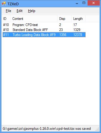

  10. #30
    24.07.2018
    101
    41
    52
    37 сообщений
    Цитата Сообщение от Dexus Посмотреть сообщение
    Да, до сих пор нет нормального удобного браузер/конвертера/редактора tap/tzx. Ассемблерными блоками собирают все. И tapir советуют в котором интерфейс и возможности мягко говоря не очень. Позор же.
    Согласен. Позор... )) Пришлось самому себе сделать.
    Возня с ассемблерными (ну они даже не ассемблерные, а просто файлы дампа по сути) файлами для такой прикладной задачи, с разведением подобного мусора на диске - такое себе. Действительно, воткнули бы в свои эмуляторы нормальный редактор, в тот же ZXMAK, да и все.

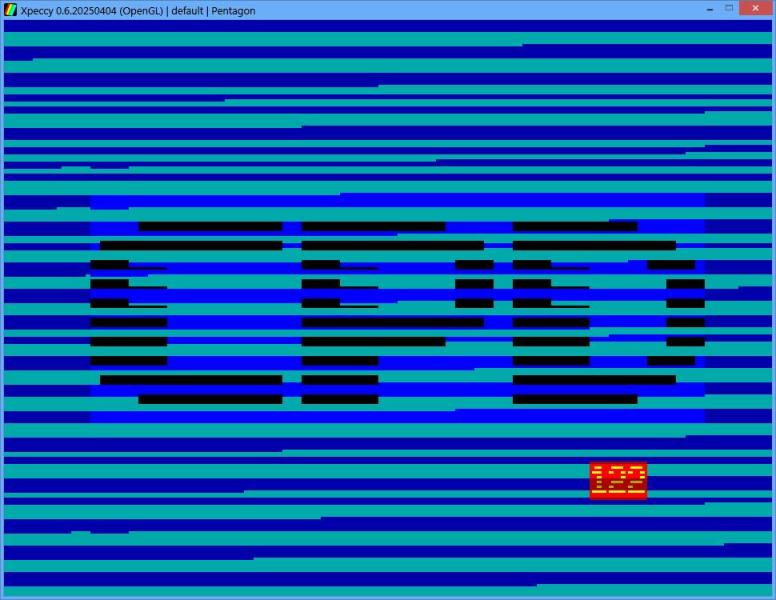

    Цитата Сообщение от morozov Посмотреть сообщение
    код процедуры LD_LOAD практически идентичный, но во всех из них разные значения временных констант. При этом у соответствующих TZX-файлов отличается длина импульса нуля, единицы и т.д. Как результат, разная скорость загрузки (от 1.7x до 4.2x). Вот хотелось бы понять, как одно из другого вычисляется.
    На константы еще может влиять всякая дополнительная логика, вроде счетчиков... Все, что запихивается в LD-EDGE, где мы типа ждем стабилизацию порта. Там автором может быть добавлена кастомная часть со счетчиком, которая будет по тактам дольше оригинального цикла стабилизации. Далее может быть улучшен в плане производительности код самого цикла, где мы считаем итерации до изменения порта. Соответственно, временные константы автору кастомного загрузчика приходится выбирать с учетом всех этих изменений, и поэтому, я боюсь, напрямую из временных констант вы ничего не вычислите.

    Видимо, да. Я свой TZX сгенерировал вообще из TAP, который мне создал sjasm. Которым я сассемблировал свой код со своим загрузчиком. Для конвертации написал свою тулзу за вечер. Ничего сложного в этом нет, те же блоки, плюс небольшое оформление с их свойствами. Не вижу причин годами искать чей-то инструментарий, умеющий это делать, раз уж вы убеждены, что у вас достаточно компетенций, чтобы разбираться с чьими-то загрузчиками на ассемблере. Опенсорс же всем нужен для быстрых решений сложных задач, "чтобы не писать свои велосипеды", а не для поиска годами решения простой задачи, не так ли?! (сарказм)
    В принципе, для целей бережного ускорения загрузки игр с максимальным сохранением аутентичности их загрузки достаточно простой конвертации TAP (TZX) оригинала в TZX с изменением свойств блоков заставки и игры, и либо патчем временных констант в кастомном загрузчике при его наличии (просто несколько байтов в нем меняются, и контрольная сумма бейсика/лоадера, т.е. ксорим на нее старые значения этих байтов, и новые), или патченым ПЗУ Спектрума - при его отсутствии, но тогда меняем свойства всех блоков, даже заголовков. Можно скопировать эти байты и значения свойств из уже рабочего примера игры с турбозагрузкой. Вот и все решение. Инструментарий делается за вечер, модификация - в два клика мыши. Сложность представят сильно измененные кастомные загрузчики, где придется немного подумать, найти в коде нужную часть, посмотреть отладчиком, или защищенные зашифрованные блоки, с которых нужно будет снять защиту. И да, может хуже грузиться, если загрузчик располагается в медленной памяти, например, а константы выбраны с недостаточным запасом. Ну а как вы хотели?
