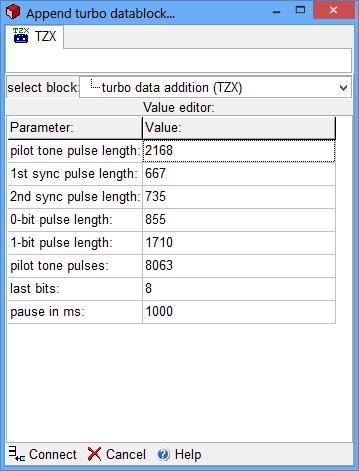

    Я посмотрел, да, умеет. Хоть немного и перегруженный не интуитивный интерфейс. И туповатый: у меня на двух мониторах все свои диалоговые окна показывает между экранами, причем старая версия справа, а новая - слева, видимо, "исправили". Ну не могут не налажать, но почему-то я всегда виноват, потому что душный... ) В целом, хорошая прога, много настроек, куча форматов. Но сразу ребяток расстрою, от заполнения параметров турбо-блока это не спасет. Это не турбо-комп-копи с тремя режимами. Формат предусматривает много чего, а значит вписать нужно много чего, уж извините, и им придется все же разбираться в предметной области. Но можно эти данные копировать туда-сюда.
    Ну и скачал Тапир посмотреть. В Тапире можно сделать все то же самое, но процесс очевиднее и без кучи окон между двумя мониторами. Если у человека уже в нем были какие-то сложности, если ему проще грузить все в турбо-копи, потом сохранять WAV-файл, потом его переводить обратно в TZX, чем поменять две циферки в форме, то вряд ли можно чем-то помочь.

    Если тап затурбировать только нужно - это просто как wav сохранить и запитчить (увеличить частоту и скорость) в 2 раза. А потом в tzx сконвертировать.

    Характеристики пилота и синхроимпульсов редко меняют. Я не менял. Значит, такое уже не грузилось бы. Надо подбирать в загрузчике константы еще и для этого. Не уверен, что подхватится.

    У меня несколько кассет было записано на Новосибирске с включенным 7мгц турбо режимом. После того как он умер, загружать на Ленинград уже оттуда не получалось. Но поставив пзу 1990 с турбой, эти старые записи воскресли, и нормально загружались. Так что параметры там +- соответствуют банальному х2 ускорению как при 7мгц (безвайтового).
