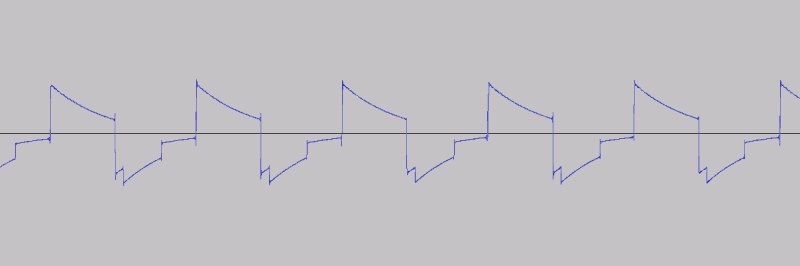

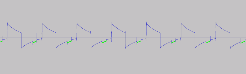

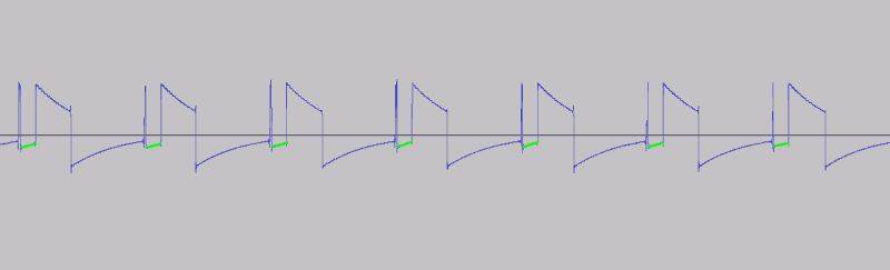

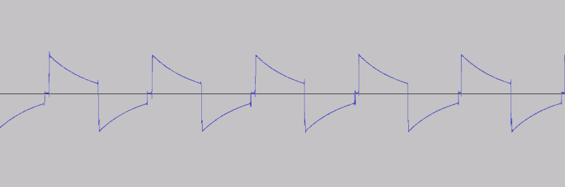

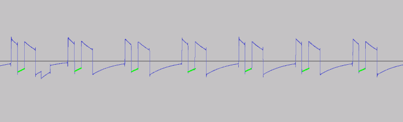

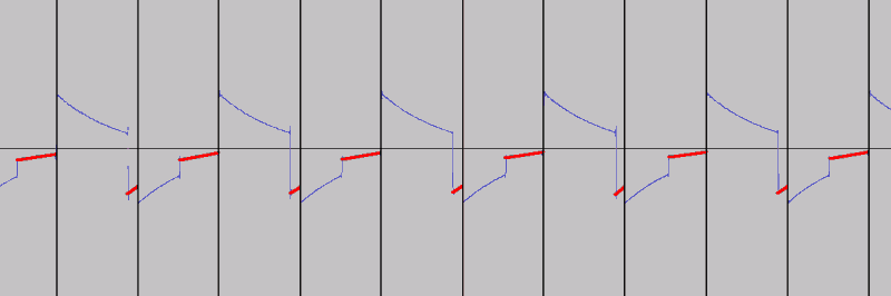

    наконец нашел немного времени чтоб чтонить проверить на реале
    и собственно...
    матафонный кабель висячий в воздухе вполне выдает 50Гц сети
    ...конечно не сферический меандр
    и нестабильные участки могут быть длиной 18k+ тактов...
    но повесив счетчик который будет считать 0-ли
    и который будет сбрасываться в 0 при появлении 1 (факт нестабильного участка)
    а при переполнении запускать обработчик
    не думаю что считать придется больше чем 2,5К тактов (нужно уточнять максимальный интервал чередований в промежуточных участках)
    скорей всего будет на порядок меньше
    можно сделать привязку к 50Гц сети
    без использования прерываний компа
    чередуя 2 разных счетчика
    ловящий передний и задний фронт
    можно получить 100Гц опорной частоты
    несмотря на неравномерность нестабильных участков
    начало стабильных происходит с одинаковым шагом
    так же было замечено что частота фона сети несколько плавает
    есное дело частота инта и 50Гц фона не совпадает
    (в моем случае частоты ВНЕЗАПНО достаточно близкие)
