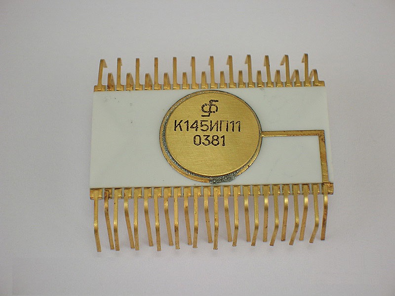

    dk_spb, не все лишь знают (а некоторые - уже не помнят), что керамика в золоте вот такого плана всегда поставлялась с прямыми выводами в золотинке:
    К580ИК80
    И эти выводы следует формировать пинцетом непосредственно перед пайкой. Я провёл детство в конторе у бати, играясь с К145ИК/ИП серией. Например вот К145ИП11:
    К145ИП11
    Это к речи о планарном i8080.
    Последний раз редактировалось HardWareMan; 13.11.2019 в 14:54.
    Я могу только еще раз повторить, что планарный ИК80 и планарный i8080 - совсем не одно и тоже ;-)
    А уж лепить здоровую фотографию ИП11 тут было совсем не к чему....
    Эти картинки достаточно мелкие на моем мониторе (обычный 1080р), но всё равно убрал под спойлер.
