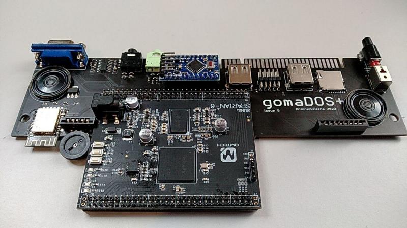

    Дошли, наконец, руки. Понимаю, что, наверное, нужно в новую тему. И вот делюсь опытом.
    Братья, кто соберется запускать ZXDOS не забудьте перепаять SPI флешку на плате на 256MBIT.
    Иначе, битстрим заливается, но после отключения питания плата все 'забывает'.
    Порядок запуска платы:
    1) Покупаем отладочную плату XC6SLX16 32MB SDRAM с aliexpress (рекомендую магазин)
    2) Покупаем аддоны у Antonio за 30,00€ (либо все сразу с корпусом за 70,00€)
    3) Перепаиваем флешку на плате с алика, например на MX25L25645GM2I. Не забываем подогнуть ноги перед запаиванием, корус у них разный. На плату припаиваем с двух сторон сокеты 2x32 для подключения аддонов.
    4) Качаем архив, я все собрал в одно место.
    5) Собираем аддоны и плату вместе. Подключаем USB Blaster (1-ый пин смотрит вправо):
    6) Устанавливаем драйверы USB Blaster если не установлены: папка C:\jtag\driver
    7) Подключаем USB Blaster к ПК, подключаем к плате PAL кодер (например, GBS-8200) к VGA-входу, PS/2 клавиатуру, подаем питание +5V на плату.
    8) Из командной строки начинаем заливать битстрим: jtag.exe

    После этого на подключенном мониторе должна появиться картинка с обновлением BIOS. У меня на мониторе после прошивки был 'не поддерживаемый' vga сигнал. Это потому, что после прошивки zxdos выводит картинку в rgbs. Я использовал gbs8200 чтобы получить картинку.
    max_prav меня поправляет: "Вы пишете, что для первого запуска нужно подключить ZXDOS к телевизору через конвертер. Это делать не обязательно! Да, после загрузки через jtag ZXDOS работает в TV режиме. Но достаточно на клавиатуре нажать клавишу Scroll Lock и будет включен режим VGA. То есть запускать можно сразу с монитором, ведь конвертера у многих нет."

    Что-то у мен UrJTAG останавливаеться на "detect" и ничего не делает,
    проверял на 3х разных устройствах, через ноут (вин10) и виртуалку (вин7)
    результат тот же.

    Помучал сегодня ZXDOS, все так же не проходил detect
    заменил драйвер на тот что в комплекте с Quartus II programmer и в этот раз дошел аж до
    pld load recovery.zx2.bit
    но и тут он завис и не вернул jtag строку,
    методом проб и ошибок дошел что если все команды вводить быстро то получается
    конкретно одним батчем пастим команду (с интером на конце)
    cable usbblaster
    detect
    так прокатывает, но тут еще одна засада, VGA показывает не поддерживаемый режим
    пробовал на китайском скалере, минимониторе и рабочем мониторе.
    Отсюда вопрос, это из-то того что я не подключил сд флешку? (не распаивал вторую часть)
    по туториалу SoftLight, после последней команды уже должен быть сигнал с VGA.
    Вспомнил, по умолчанию он не в VGA включен? какой-то клавишей переключается вроде? ScrollLock?

    У меня на мониторе после прошивки тож был 'не поддерживаемый' vga сигнал. Это потому, что после прошивки zxdos кажет в rgbs. Использовал gbs8200 чтобы получить картинку. Вроде режим не переключается из этого pre-битстрима, только клавиши курсора работают и enter чтобы залить ромы через меню. В целом все точно как и при первой прошивке zxuno.

    Как же его теперь переключить ?
    gbs-а у меня нет, а rgb у него где брать? с в VGA?

    Да, rgbs у него там же на DB-15. Я вообще в п.7 отметил, что нужен пал-кодер. Как вариант, возьми с разъема любой цвет + синхру и землю и двумя проводами подключи видео к любому телеку по композиту. Или переходнику scart-композит.
    Вот распиновка, но это не точно, проверь мультиметром
    То что нужно, спасибо.
