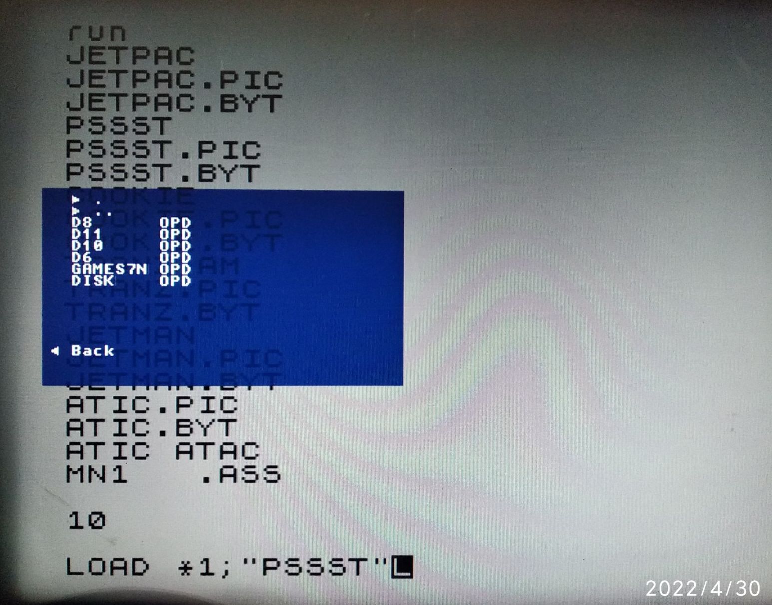

    есть с двумя типами срам
    1. 2мб х 8бит в TSOP-2-44
    2. 2мб х 16бит в TSOP-48 = 4мб
    Вот это-то как раз я знаю, а про 4 Мб не был в курсе...
    То есть на 2 Мб ZXDOS+ вообще не запустить TS-Conf. Печально. Но ко мне уже приехал ZX Evolution, так что уже пофиг
    Видимо у меня третий вариант??
    1мб х 16бит = 2 Мб ? Ладно. не важно.
    Ну как бы "вообще не запустить" - это сильно сказано, запускается и на двух, другой вопрос - не все работает, но что-то да работает, как ни странно.
    Но для Вас это уже не важно. Пофиг.
    Кому шашечки, а комуу - ехать. А комуу-то - сам процесс запуска в принципе незапускаемого)
    Я бы с удовольствием запустил, но в моём варианте ZXDOS+ не тот вариант памяти, поэтому никак оно работать не будет. Поэтому да, я уже понял, что незапускаемо...
    косноязычен сильно видимо я.
    Я про вариант со SRAM памятью говорил, которой всего 2 Мб. Ладно, уже не важно.
