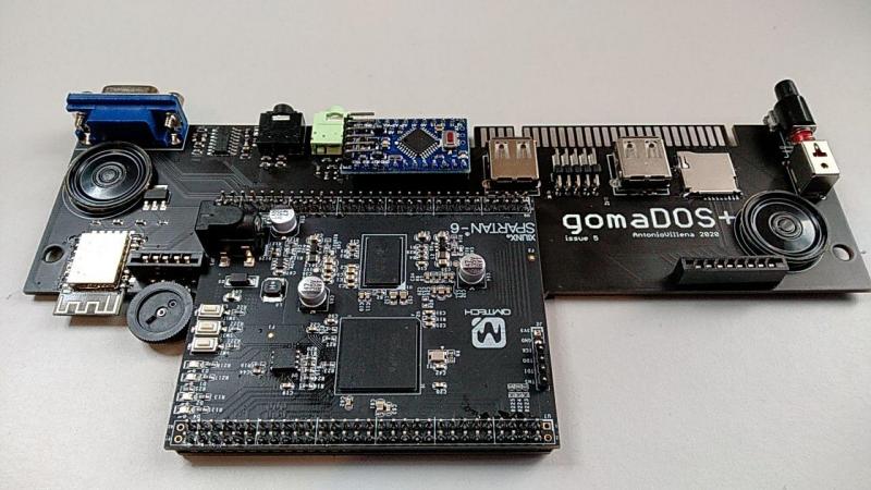

    Там gomaDOS+ выходит - ZXDOS в корпус резинки и с лучшей поддержкой SpecNext(вроде WiFi заработает).
    Из плюшек - есть вариант с LX25 ПЛИС и 4МБ ОЗУ.
    Люблю компьютеры на Z80, не люблю срачи на пустом месте.

    До чего у Антонио сильна страсть к ажурным платам и всяким заплаткам. И цена в 120 евро как-то пугает уже. Даже сильнее чем название.

    Ну gomaDOS+ выглядит поприличнее.
    Название, конечно, отпугнет целый сегмент олдфагов
    Меня больше регулятор громкости поразил... если положить девайс в корпус - доступа к нему нет от слова вообще.
    Усилитель за 3 копейки, но на панельке - сомнительное решение.
    Каким боком тут ардуинка - вообще непонятно
    Зачем SRAM в довесок к SDRAM ?
    Разъемы USB и microSD за краевым слотом - уже обсуждали, вроде ))
    Если есть USB - значит и контроллер где-то должен быть? Может с обратной стороны?
    Необычненько. Но, раз эту плату сделали - значит оно кому-нибудь нужно
    А что, ZX Spectrum Next уже портировали на эту плату?
    И краевой слот рабочий? или для красоты? Чо-то не вижу 100500 дорожек, идущих от модуля с ПЛИС на краевой слот.

    Ардуинка для клавы скорее
