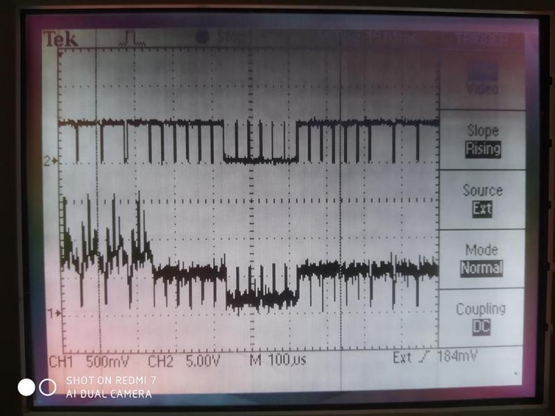

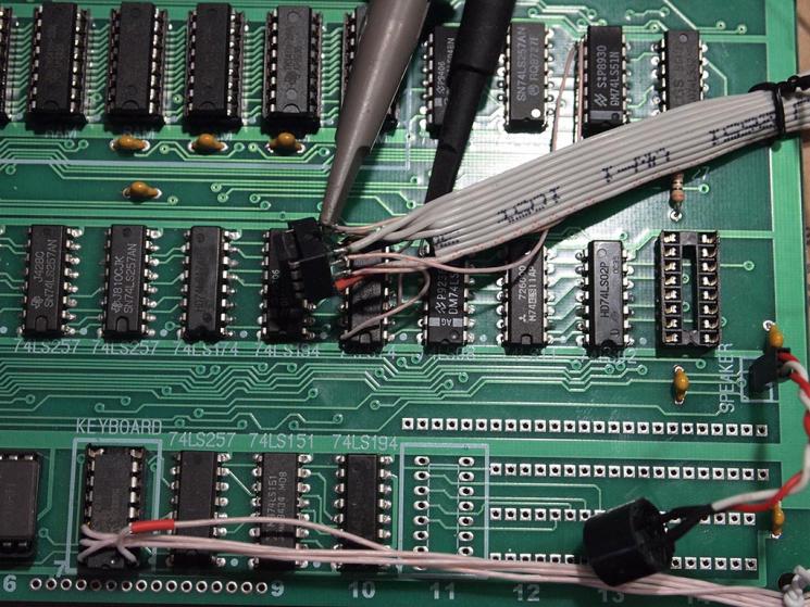

    некоторые подробности:
    макет с пиком (плоский шлейф к программатору идет). потом на мелкой платке прилеплю на даблсайд...

    вертикальная синхронизация - снизу как исходно у ревизии 0, сверху - композит после коррекции

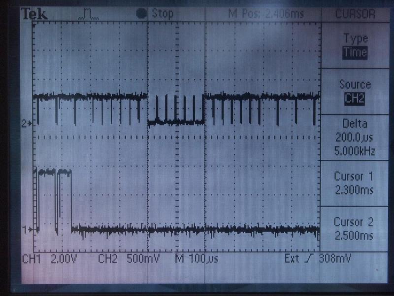

    кадровый импульс - снизу как исходно у ревизии 0, сверху - композит после коррекции

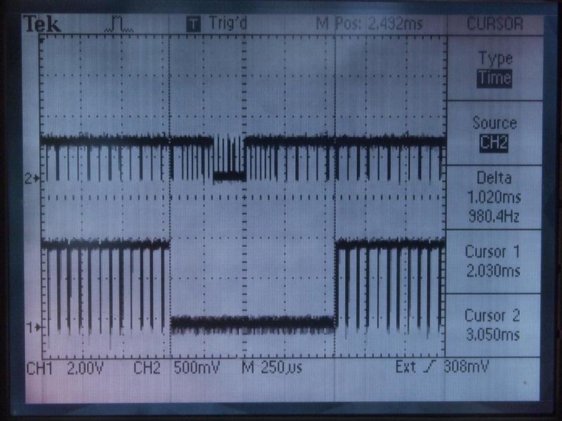

    сравнение того что на выходе с пика (синхро эпла после коррекции) и, как эталон, сигнал с камеры наблюдения
