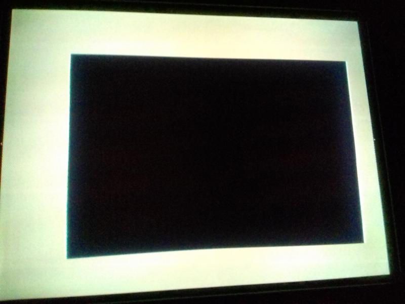

    Всем привет!
    Друг нашел у себя старую плату компьютера Дельта-С 48к. Решили ее попробовать восстановить.
    В общем что получается, при запуске машина показывает черный квадрат на белом фоне и больше ничего. Сигналы на процессоре проверили по инструкциям с раздела FAQ - вроде все в норме, сигналы совпадают.
    Думали на битую ПЗУ, пробовали менять на 28F001, 29C010, прошивали - не помогает.

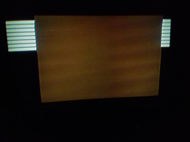

    Прикладываю фото с экрана с родной прошивкой и с тестом ПЗУ. При запуске теста ПЗУ появляются полоски и квадрат посреди экрана начинает мигать (прошивка из журнала радиолюбитель).
    Какие могут быть мысли?

    На РЕСЕТ как то реагирует? Фото платы есть?
    Судя по этой статье- http://zxbyte.ru/index_blog.php?id=5 тест первых 16К ОЗУ у вас проходит..

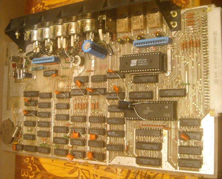

    Фото платы:
    То что нет одной микросхемы - не обращайте внимание. Фото делалось в процессе замены.
    На ресет реагирует нормально, перезагружается.

    Микросхема ПЗУ - 39SF010A стояла изначально? Или вы сами ее поставили в панельку со сдвигом в две ноги и как видно, посадили адресный А15 на землю? Качество фото конечно не ахти..Есть возможность сделать более четкую и под прямым углом?

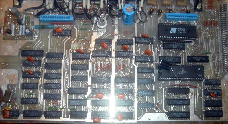

    Еще фото:
    39SF010A поставили свою. Шили через мат. плату, потом дампы сливали и на эмуляторе проверяли - РОМ грузится. Значит шьется ПЗУ нормально.
    А14, А15, А16 на земле, WE на +5В через резистор 1 кОм.

    Ну если в ПЗУ точно уверены(хотя если честно, EPROM в роли ПЗУ на дельтах никогда не встречал), проверяйте цепи на коротыши и обрывы..Обратите внимание на "подгоревший" дроссель на ВЧ модуляторе..По крайней мере на фото он выглядит таким..Ну и само собой нужно поставить(если не поставили) отсутствующую КП11 и проверить от нее все выводы

    Без пзу если запустить, на экране матрац есть?
    ZX-Evolution/FDD/HDD/SD-CARD
    13.06.2012
    п. Вперед, Челябинская обл.
    Да, матрац есть
