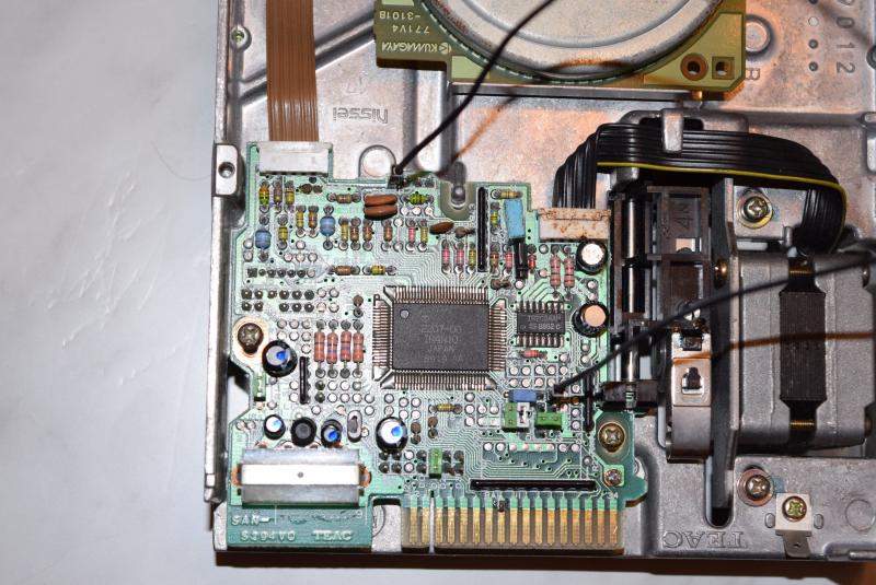

    Я даже делал на встроенном FPGA генератор сигнала index, который через свободный пин выводил в дисковод для имитации работы датчика index (для чтения "перевёрнутых" apple II дискет). На дисководе отрезал датчик индекса и ставил "перемычку" (см фото).Нажмите на изображение для увеличения.
